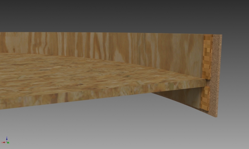

Mais dans ce cas : plus de taf, mais que pense tu (je peux le tu?), pour les pièces ou la piste est pas mal vrillée de faire une bande de 3mm et 2 couches supplémentaire de 3mm sur la face interne (enfin coté piste) pour faire comme un lamelé collé. La piste serait ainsi dans une rainure d'une bordure en lamélé collé.
Un truc de ce style.

Oui 10mm et c'est un mini pour moi . On se rend bien compte que les bordures souffrent beaucoup , pas par les voitures mais par les gens qui s'appuient continuellement dessus .
Oui la solution de 3 MDF de 3mm me semble le plus facile à faire .
Pour la rainure d'encastrement , ça me parait bien compliqué à mettre en oeuvre et ca sert pas à grand chose .
Faut mettre des petites cales tous les 15 à 20 cm juste coller sous la piste , doit y avoir des photos , pas bsesoin de vis , faut penser à reboucher le moins possible et tu viens clouer desssus tes bandes , sauf pour la dernière , qui sera uniquement coller à la néoprène .
