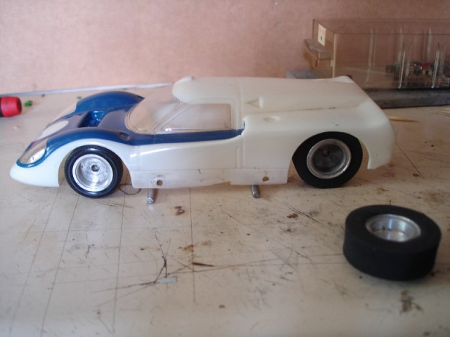

On va donc commencer par la caisse.

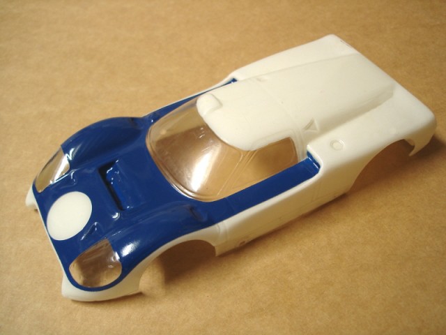

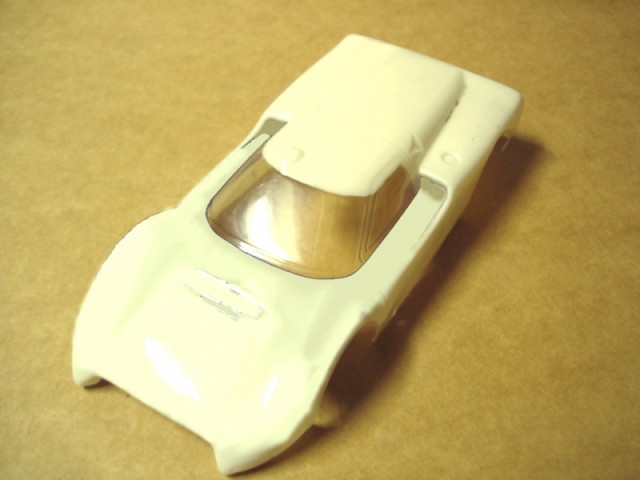

Pas une Lancer neuve, au prix o? sont vendues ces b?tes actuellement ce serait dommage.
Donc une d'occase mais en bon ?tat, Le Mans avant 70.
Je trouve ce qui suit dans mes cartons. Un peu de restauration ? faire mais elle est d?j? peinte en blanc.
Reste le bleu ? faire et d?peindre les phares.
Voici l'objet:
Et ce qu'il faut en faire :
?a donne ?a dans un premier temps :

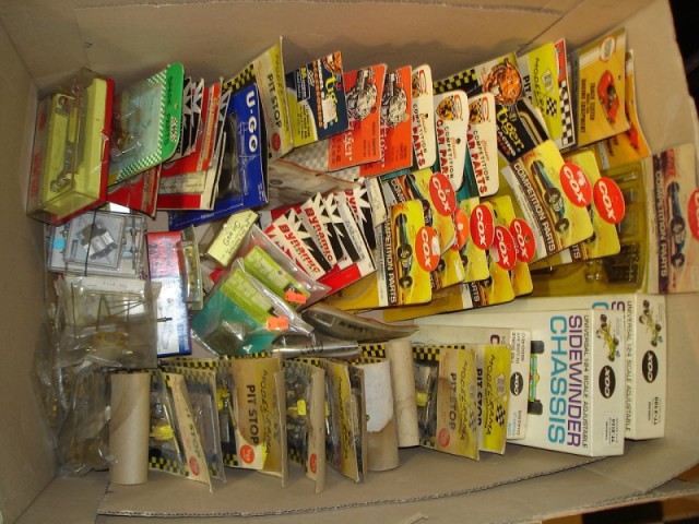

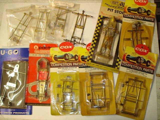

Bon ben je vais fouiller dans les cartons voir ce qui existe encore.
Dans le tas voil? ce qu'il y a comme tubulaires diff?rents.
Va falloir en choisir un la dedans.
Et puis non, finalement c'est pas dr?le je vais prendre celui l?
Voil? pour le ch?ssis.

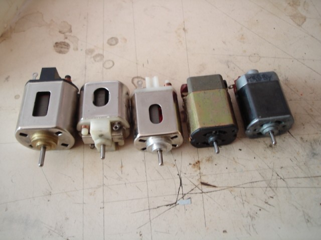

Passons au moteur.

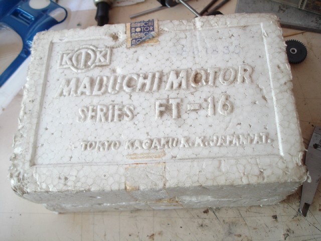

R?glement, encore lui, dit pas de moteur moderne ou seulement de type Bulher. Version de s?rie non pr?par?.

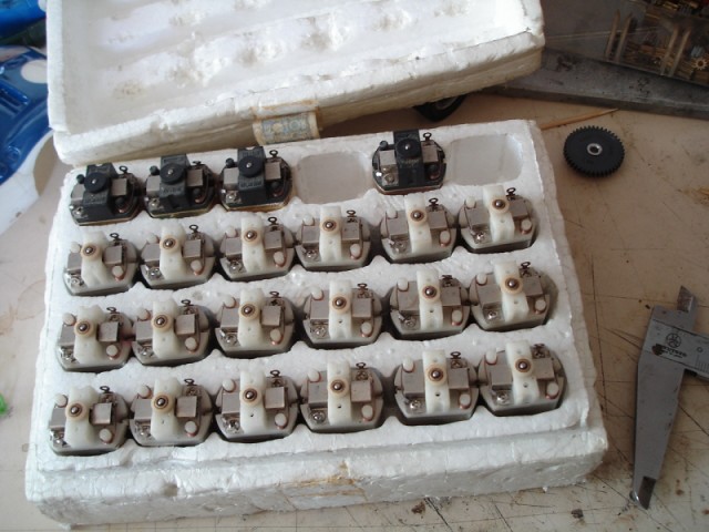

Voici ce que j'ai pour choisir.
De gauche ? droite Mabuchi FT36D, FT26D, FT16, Bulher deuxi?me et premi?re g?n?ration.
Le 36D moi j'aime pas. Beaucoup de couple mais gros et lourd, centre de gravit? tr?s ?lev?.
Le 26D c'est un avion mais la dur?e de vie n'est pas fabuleuse.
Les Bulher, indestructibles, mais lent, lent...
Reste le 16D.
Un peu fragile, peu de couple mais vitesse de rotation ?lev?e r?gime autour de 45000 tr/mn pour les meilleures versions.
Allons y pour un 16D et puis c'est ceux que j'ai le plus, il fut un temps ou j'achetai n'importe quoi. C'est pas bien

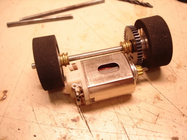

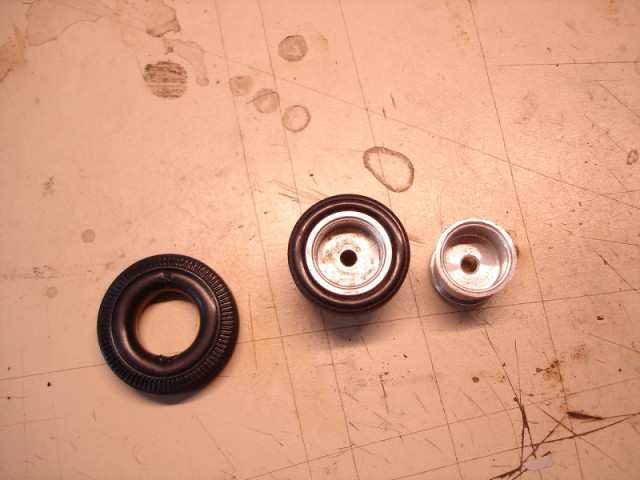

Passons aux pneus.
Jantes, 16mm. me semblent pas mal.
On commence par l'avant c'est toujours le plus difficile parce qu'on ne sait jamais quoi y mettre.
Ici je vais donner un truc que personnellement je trouve parfait mais chacun ses gouts.
J'utilise pour l'avant des pneux utilis?s en mod?lisme naval comme d?fenses lat?rales pour les bateaux. Ces pneus sont assez grands en diam?tre ext?rieur on peut donc les tourner pour les mettre ? la taille d?sir?e. Le diam?tre int?rieur est assez petit et se monte sur presque toutes les jantes. Ni durs ni mous mais n'ont aucune adh?rence pour ?tre utilis?s ? l'arri?re.
Voil? ce que l'on peut en faire.

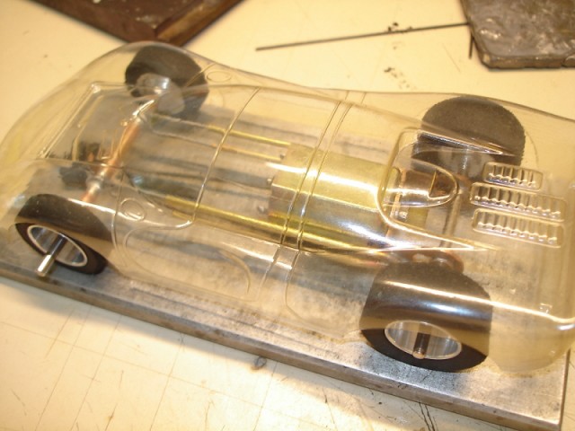

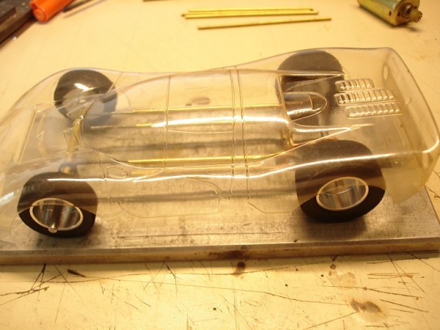

Montage des pneus arri?re sur les jantes et essai sous la caisse pour voir. C'est pas mal, un peu grand derri?re mais ceux-ci n'ont pas encore ?t? tourn?s.

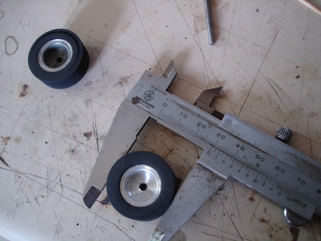

Bon pour un sidewinder faut d?terminer le diam?tre des pneus pour conna?tre celui de la couronne en fonction de la garde au sol.
Les pneus non tourn?s 29mm.
Comme ils sont trop grands je vais retirer 1mm., diam?tre 28mm.
Si l'on consid?re avec un peu de marge une garde au sol de 2mm., r?sultat 28-4 = diam?tre de la couronne ? pr?voir maxi 24mm.

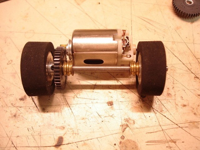

Le probl?me avec ce genre de couronne et de fixation c'est la place prise sur l'axe arri?re.
D'une part elle diminue la largeur des pneus et d'autre part d?centre tout le chassis.
La solution aurait ?t? de d'utiliser des couronnes ? souder mais je n'en ai plus.
Comme je veux faire simple, le ch?ssis sera d?centr? mais pas le guide ?videment.
En fait cela ne g?ne en rien le fonctionnement ni la tenue de route, cela semble seulement bizarre quand on regarde le ch?ssis.

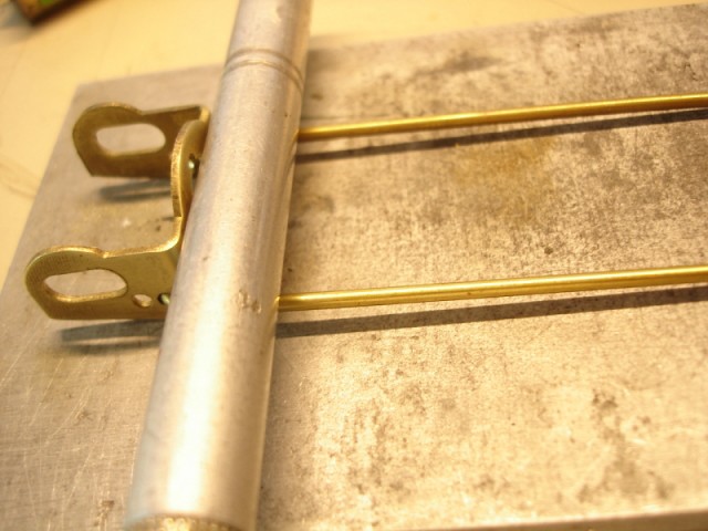

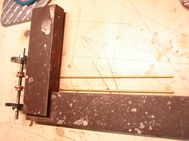

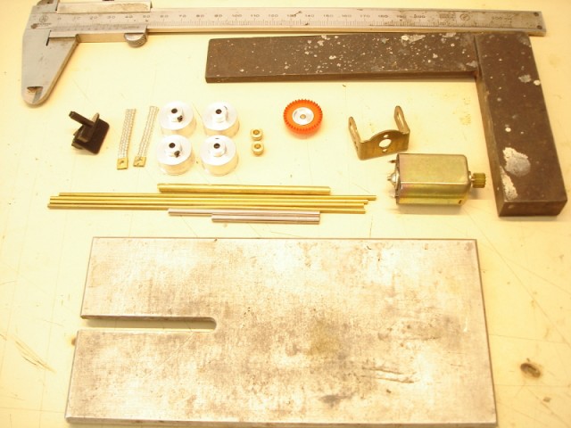

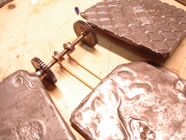

Pas besoin de marbre pour travailler. Une ?querre et 2 morceaux de plomb suffisent.

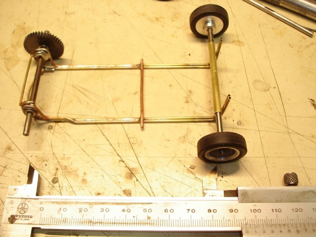

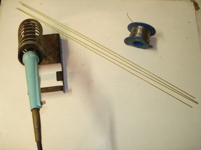

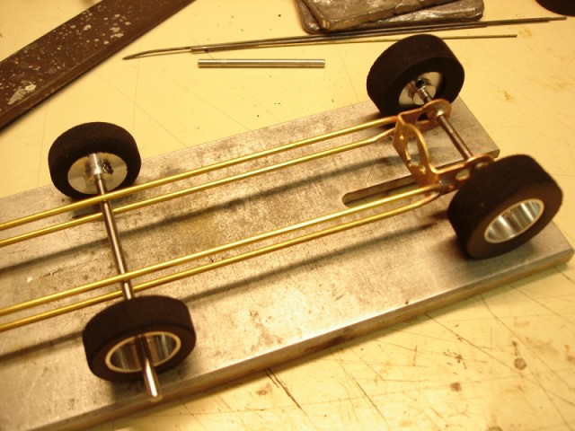

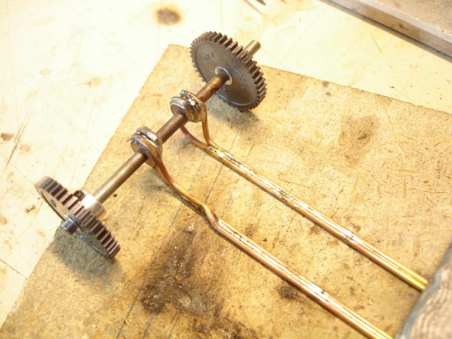

Pour le ch?ssis j'utilise du tube de 1,5mm et quelques petits bouts de cordes ? piano ou de fil ?lectrique mono brin de 1mm.

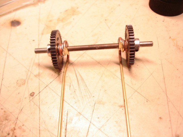

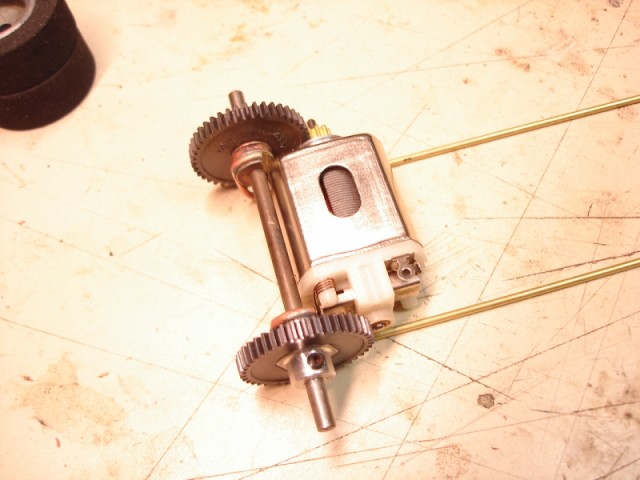

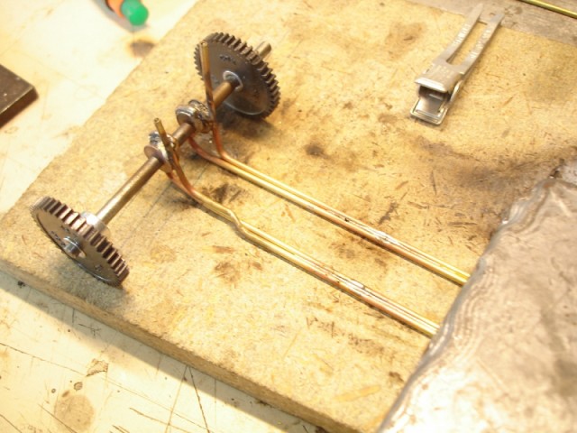

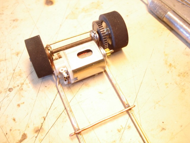

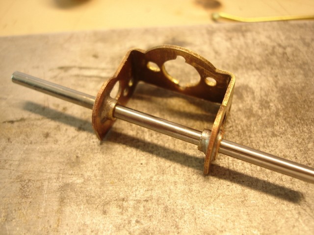

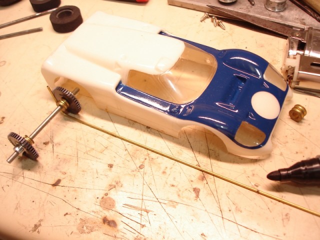

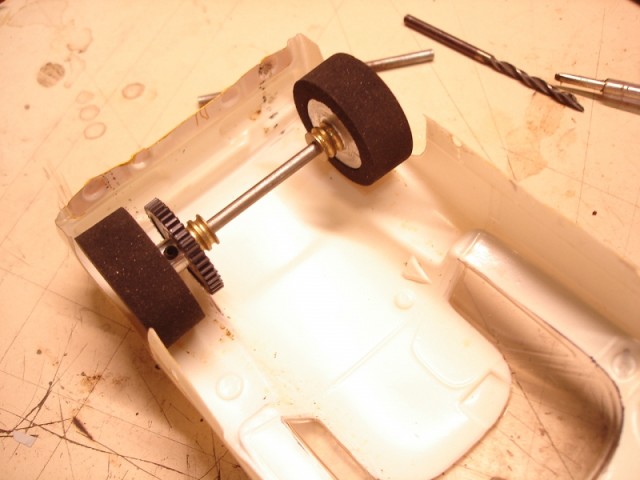

On commence par assembler un axe avec 2 paliers, une couronne et 2 roues.

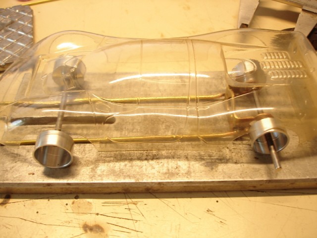

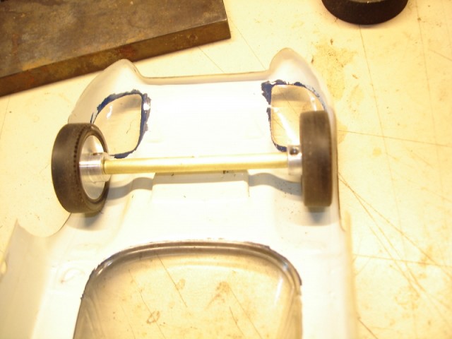

Puis r?glage de la voie dans la carrosserie. Je serre l?g?rement pour avoir un peu de marge par la suite.

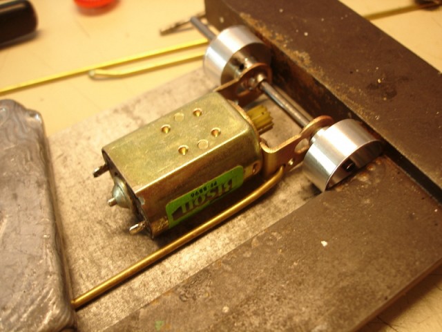

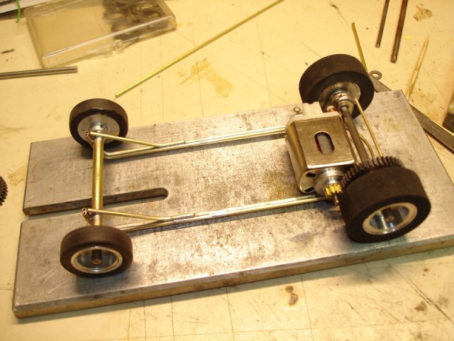

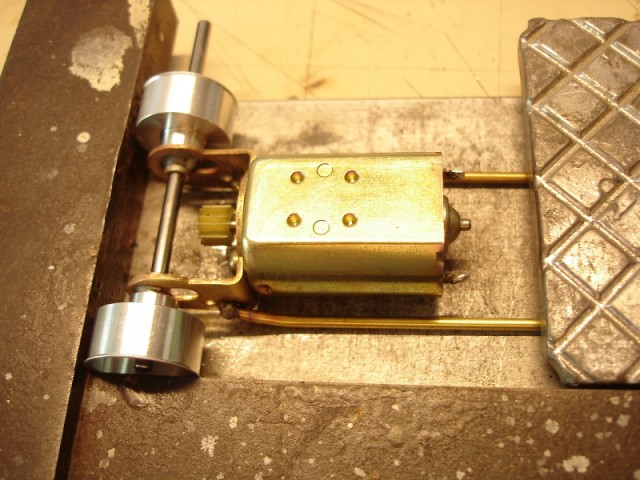

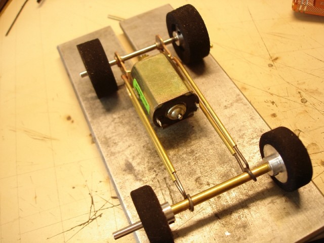

Positionnement du moteur avec pignon 10 dents pour voir.
Ca passe mais c'est vraiment limite partout. La distance entre l'axe et la cage est minime mais passe quand m?me.
A tout hasard j'essaye ?a.
La marge est beaucoup plus grande, mais ce n'est pas logique pour le centre de gravit?. Solution abandonn?e...

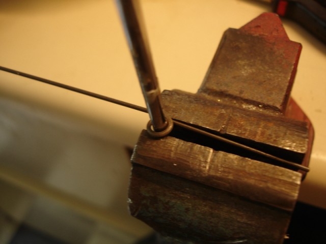

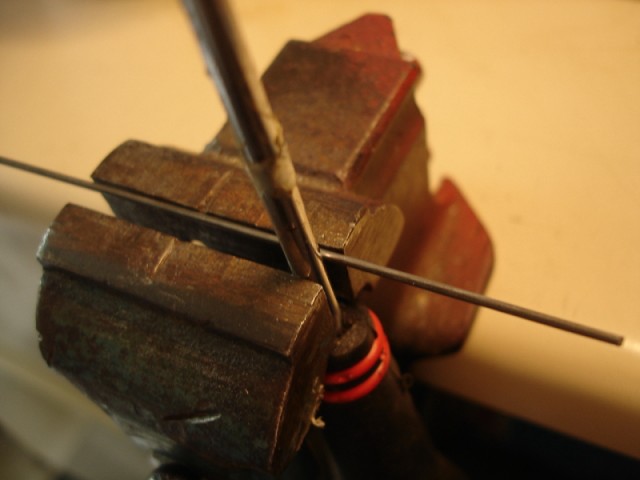

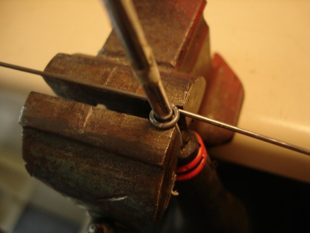

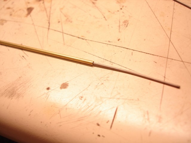

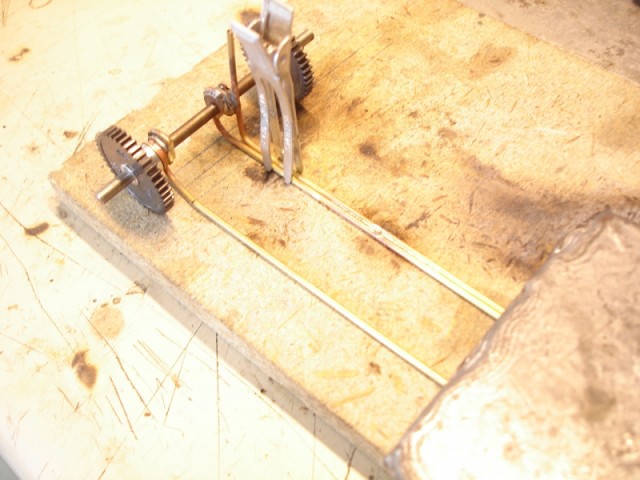

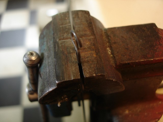

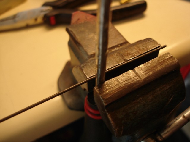

Dans l'un des tubes j'enfile un morceau de corde ? piano (CAP) de 3cm dans le tube. Je la courbe l?g?rement pour qu'elle reste coinc?e dedans.
La raison n'est pas de renforcer le tube mais d'?viter qu'il s'?crase quand je vais le plier ? 90?.

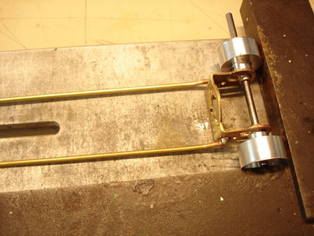

Le tube pli? je le positionne en appui sur l'un de paliers ? cot? de la carrosserie. Puis un repaire au marqueur pour la coupe.

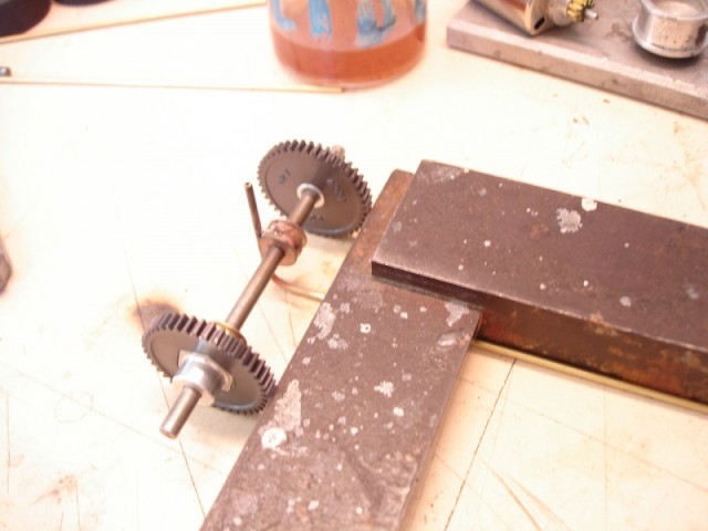

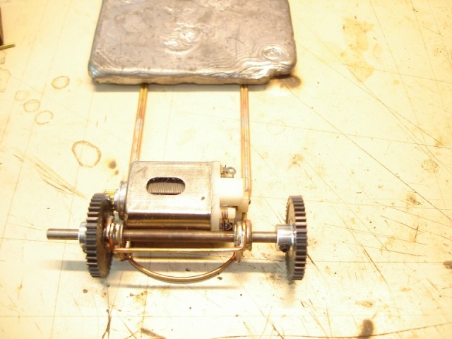

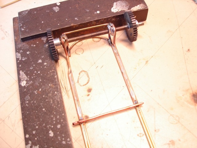

Je remplace les 2 roues sur l'axe par 2 couronnes identiques. De cette fa?on l'axe est exactement parall?le au plan de travail.
Les 2 couronnes sont en appui sur l'?querre, le tube aussi ainsi que contre l'arri?re du palier. Le tube est maintenu en place par un morceau de plomb ? l'autre bout.
Reste ? souder le tube sur le palier ? l'arri?re mais c'est juste un pointage.

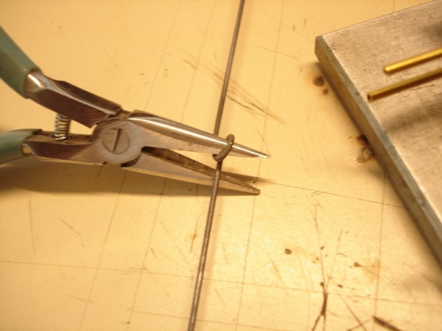

Au sujet des pointages comme celui-ci, j'utilise un ?tain un peu sp?cial avec un petit pourcentage d'argent. C'est plus cher que l'?tain classique mais je l'utilise seulement dans des endroits strat?giques comme ici. Mais ce n'est pas imp?ratif.
M?me chose pour l'autre palier et son tube.

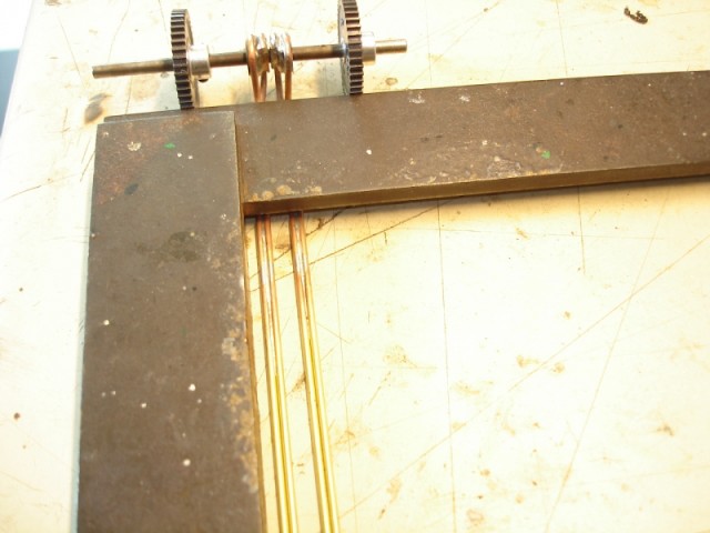

Une fois les tubes point?s je roule les extr?mit?s sur les paliers.
Puis v?rification du parall?lisme. Si besoin on r?ajuste en tordant doucement le tube ? droite ou ? gauche.
Bien s?r les 2 tubes doivent ?tre bien ? plat sur le plan de travail et les 2 couronnes doivent le toucher.
Tout ?a semble long mais quand tout est pr?t il ne faut que quelques mn ? chaque fois.
Un morceau de plomb sur le tube, un de chaque cot? sur l'axe puis soudure d?finitive. Reste ? nouveau ? v?rifier le parall?lisme ? tout hasard...
Bien s?r, les 2 couronnes sont bloqu?es sur l'axe. Celle de droite (? gauche sur la photo) a pris la place de la roue. Ainsi en ?cartant les 2 paliers et en les pla?ant contre les couronnes je retrouve toujours la taille exacte de la voie donc la largeur maxi du ch?ssis.

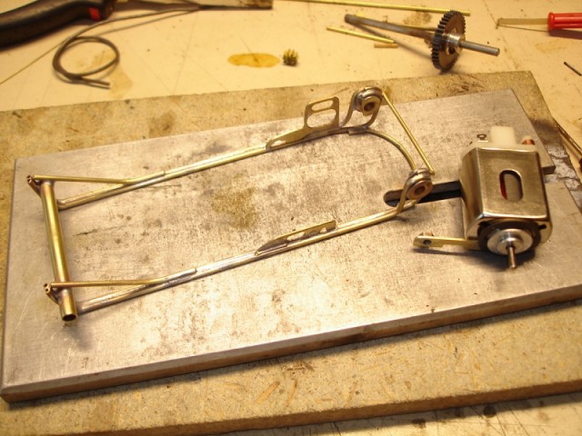

Les paliers ?tant ?cart?s un simple essai montrent que le moteur ne rentre pas ? sa place et le pignon ne vient pas s'engrener correctement sur la couronne. En fait il bute sur les paliers, ces paliers ?tant tr?s larges.
Un coup de lime s'impose.
Entre temps j'ai aussi d?vi? l?g?rement le tube de droite pour passer contre la t?te du moteur et non pas dessous.
Voil?, c'est mieux comme ?a

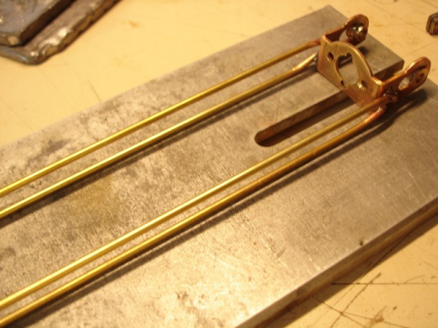

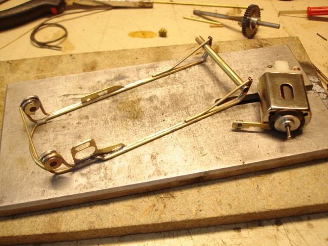

Mise en place du 2? tube cot? gauche.
La petite pince maintient bien s?r les tubes l'un contre l'autre.
Pointage sur le palier puis un autre entre les tubes pour les maintenir ensemble. Ensuite on peut retirer la pince.
Puis m?me chose pour les tubes de droite.

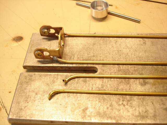

Par contre au niveau de la t?te moteur, les 2 tubes doivent ?tre superpos?s sinon le pneu touche. Puis le tube redescend sur le cot? ext?rieur du premier. Bien s?r c'est l'assemblage de ces tubes juxtapos?s qui forment la rigidit? de l'ensemble.
C'est une forme pas facile ? obtenir car dans la partie descendante le tube du haut doit ?poser l'arrondi de l'autre..
J'utilise dans tous les endroits o? il y a une forme ? donner aux tubes un truc de plombier. Ceux-ci recuisent les tubes de cuivre lorsque qu'il y a des courbes ? faire. Il suffit de chauffer le m?tal avec une flamme. La flamme "d?trempe" le cuivre ou le laiton et celui-ci se ramollit.
On donne la forme puis on laisse ainsi. Ces m?taux ont la particularit? de se "retremper" ? l'air, contrairement ? l'acier qui a besoin d'un refroidissement brutal.
R?sultat :
M?me chose que pour les 2 premiers, j'enroule les tubes sur les paliers, soudure puis soudure des tubes entre eux sur la moiti? de la longueur environ.
Pas plus c'est important.
Nouvelle v?rification du parall?lisme. En dehors de l'?querre il n'y a pas besoin d'outil pour faire ce genre de v?rification. Croyez le ou non mais la pr?cision de l'oeil d?tecte une erreur jusqu'au 1/10? de mm...

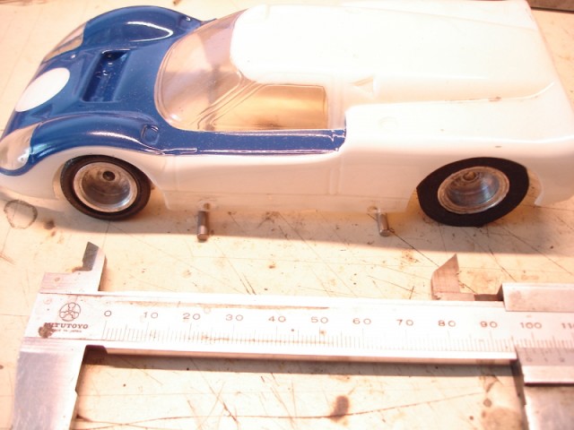

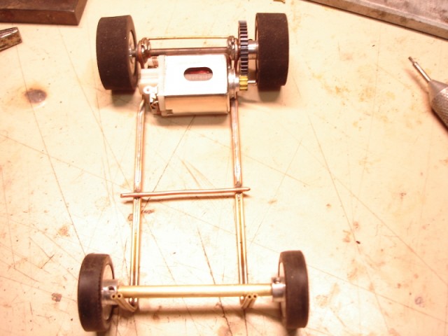

Tiens ? je viens de m'apercevoir que j'ai oubli? de mesurer l'empattement de la carrosserie.
Pas grave on recommence, 98mm.
Je ne sais m?me plus pourquoi j'ai fait cette photo l?.
Bon, je la mets quand m?me je suis plus ? ?a pr?s

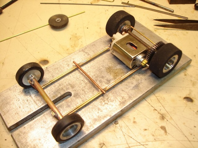

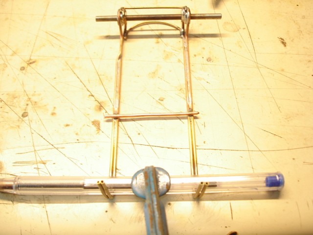

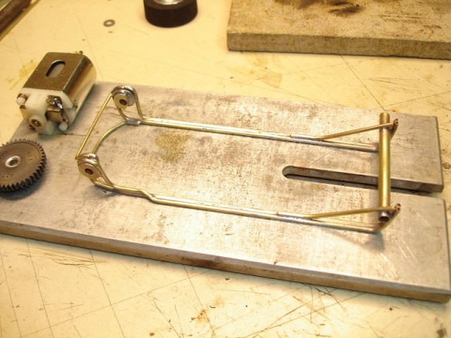

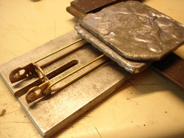

Je rentre dans les tubes comme pour l'arri?re 4 morceaux de CAP de 3/4cm pour ?viter l'?crasement.
J'enl?ve toute les pi?ces et je bloque l'avant avec un serre-joint et un stylo sur le plan de travail.
Pas besoin de serrer beaucoup. Le stylo en plastique pour ne pas ab?mer les tubes et stylo hexagonal pour qu'il ne roule pas.
Distance entre l'arri?re de l'axe arri?re et l'avant du stylo 98mm + 1,5mm (la moiti? de l'axe AR) + 1,5mm (la moiti? de l'axe AV) = 101mm
Reste ? r?gler et bien s?r il faut la m?me distance de chaque cot? du ch?ssis.
Une fois bien r?gl? je rel?ve les tubes un par un.
C'est la raison (voir plus haut) pour laquelle je ne les ai pas soud?s ensemble jusqu'au bout.
Bon vous pouvez rebrancher votre fer ? souder, on continue.

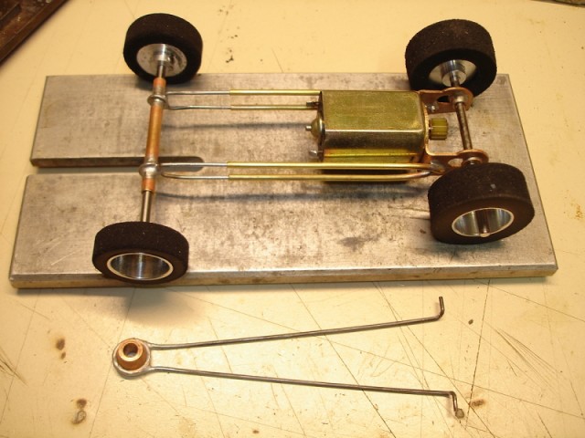

je coupe un tube et j'ajuste ? la largeur de la voie avant.
je positionne en repla?ant toutes les pi?ces ? l'arri?re et j'aligne les roues. Il ne faut pas oublier que le ch?ssis est d?centr? vers la gauche.
Je replace un axe dans le tube et les 2 roues et je v?rifie la mesure de l'empattement ? gauche et ? droite. L'empattement ?tant de 98mm, la mesure doit ?tre de 101mm ? l'ext?rieur des axes ou 95mm ? l'int?rieur. C'est au choix.
Ces mesures sont ? quelques dixi?mes pr?s car j'utilise des axes anciens en 1/8' et non pas 3mm. Mais la diff?rence est minime.
Si les empattements gauche et droite sont diff?rents, il suffit d'avancer ou reculer l?g?rement les tubes verticaux ? l'avant.

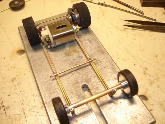

J'en ?tais o? ? Ha oui les tubes avant.

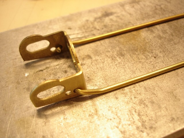

Je commence par placer (d?sol? pas de photo) une CAP de 10/10 ou 15/10 juste derri?re les roues avant sous le ch?ssis.
Cette CAP donnera la garde au sol ? l'avant du ch?ssis

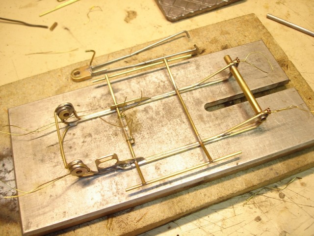

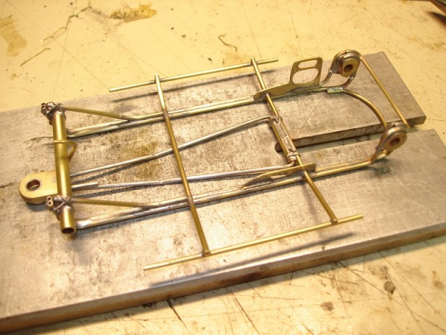

Une fois tout en place et l'empattement bien r?gl? je pointe les tubes verticaux avec le tube transversal
je rajoute des renforts prenant appui sur les tubes verticaux, le tube transversal et les tubes jumel?s en bas.
Maintenant je peux enlever le bout de fil au milieu qui ne sert plus ? rien

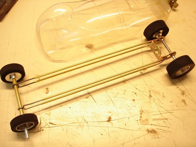

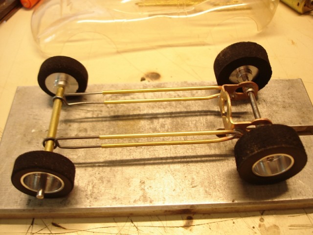

?a commence a ressembler ? quelque chose...

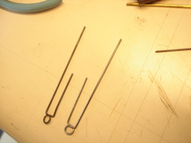

Comme me le fait remarquer "Le Prisonnier", ? propos de la garde au sol pour l'avant; 15/10e c'est bon sur piste bois mais sur plastique , cela semblant un peu juste ...
Je me suis donc m?fi?....
C'est bien pour ?a que j'ai mis 15/10 de garde au sol.
Sur une piste bois j'aurai mis 8/10? !!!
On verra ?a vendredi mais il sera toujours temps de chauffer un peu l'avant pour remonter le tout, c'est l'avantage du laiton je ne t'apprends rien...
Les faire en s?rie ? Pourquoi pas mais pas sous cette forme l?.

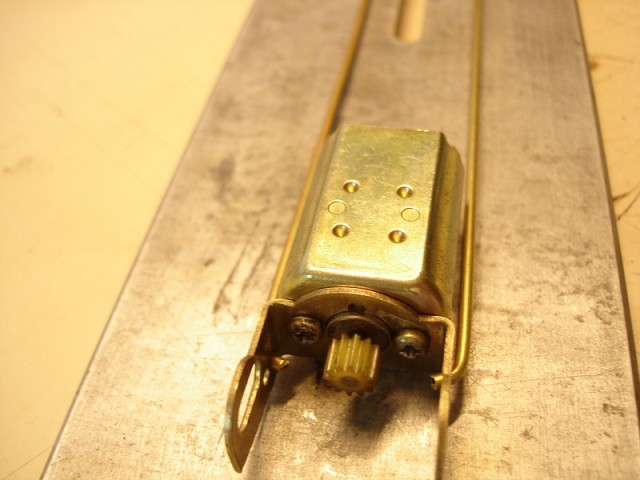

Fixation moteur ? ?a vient tout de suite et imm?diatement, c'est parti...

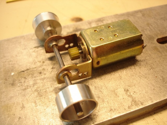

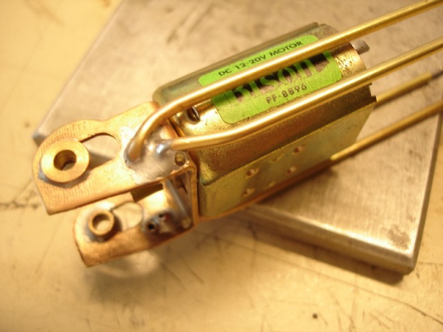

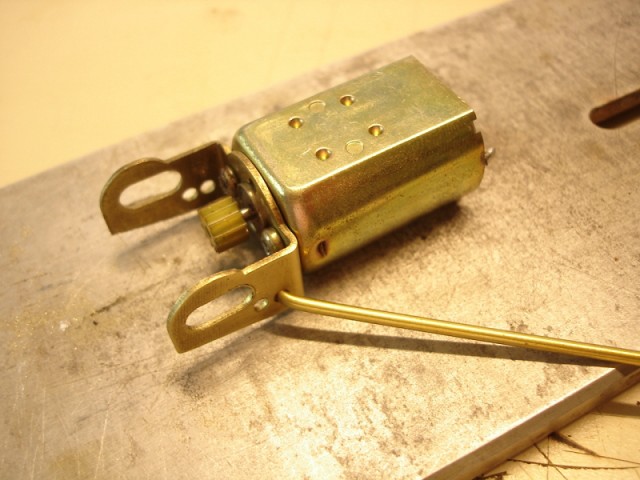

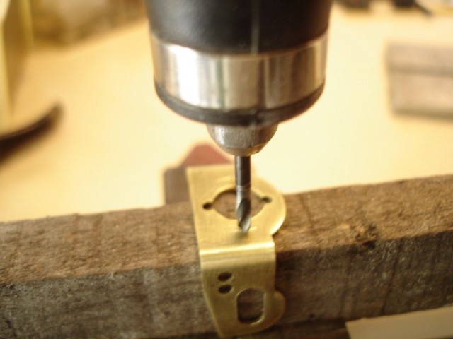

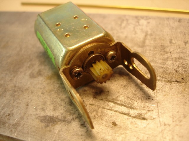

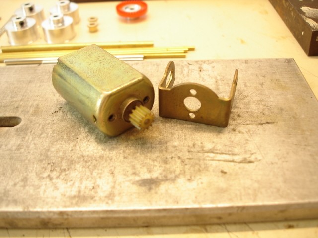

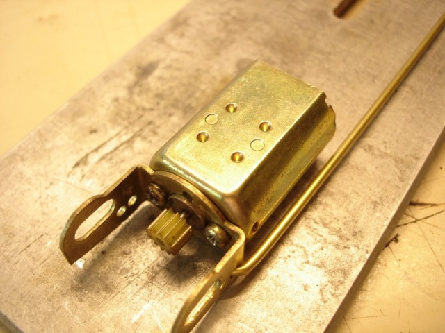

Donc pour le moteur en fait sur ce ch?ssis je me suis fais plaisir. Je voulais que le montage reste vintage. Sinon il suffisait de souder la cage en bas contre le tube comme sur les angle-winder modernes et on en parlait plus.
Les moteurs Mabuchi de cette p?riode, particuli?rement le 16D et le 36D ?taient pr?vus cot? cage pour ?tre fix?s avec un clip. ?a avait un cot? pratique pour un moteur fixe, mais impossible d'avoir un r?glage de la transmission dans le cas d'un side-winder.

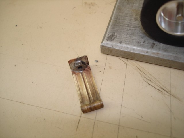

Donc r?alisation que 3 petites pattes.
Mise en place et soudure pour celles du ch?ssis puis un petit ?crou de 2mm soud? sur la patte du moteur. Cette est maintenu sur le moteur par le clip pr?vu.

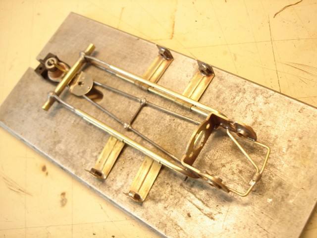

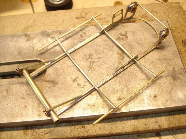

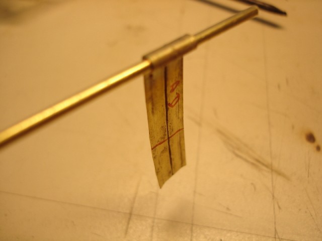

Allez montage des supports de carrosserie. Pas besoin de d?tail ni de plan pour cette photo l?
A cause du panzer du prisonnier on va ligatur? tout ?a. Enfin je l'aurai fait car n'oublions pas ?a dure 6hrs !!!
On soude les ligatures avant de les couper. On laisse 3/4mm, on rabat puis on soude le rabat.
J'utilise pour ?a du fil de laiton que l'on trouve partout dans les magasins de bricolage. Mais du fil monobrin genre t?l?phone convient parfaitement.

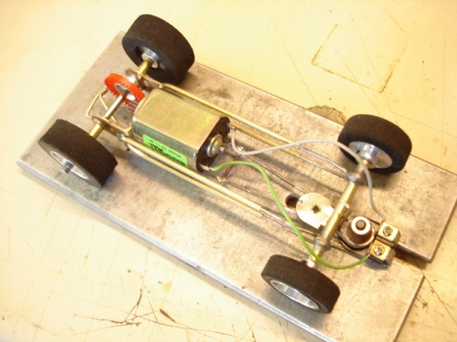

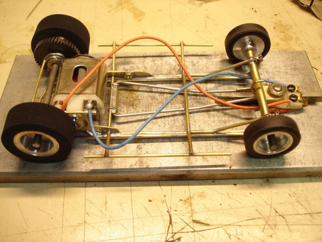

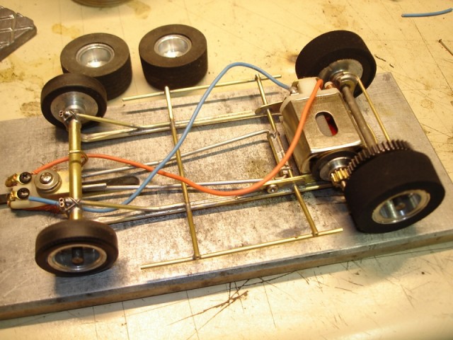

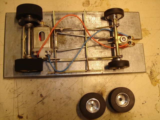

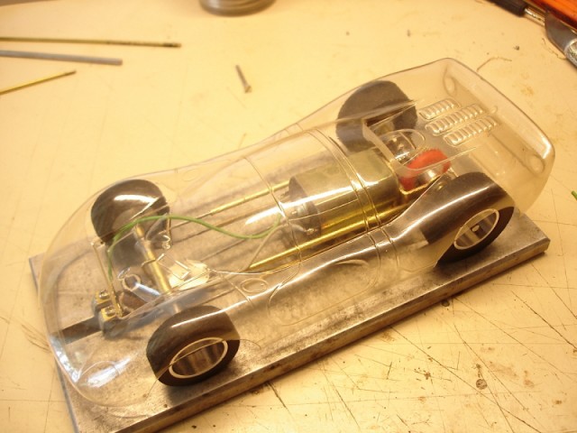

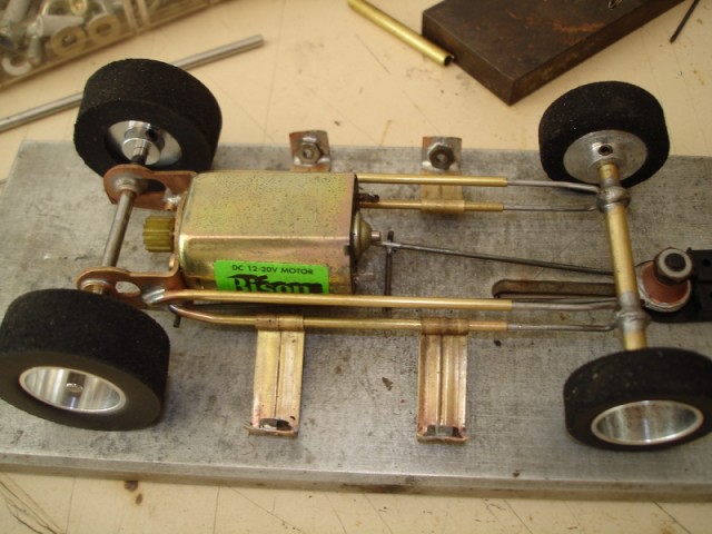

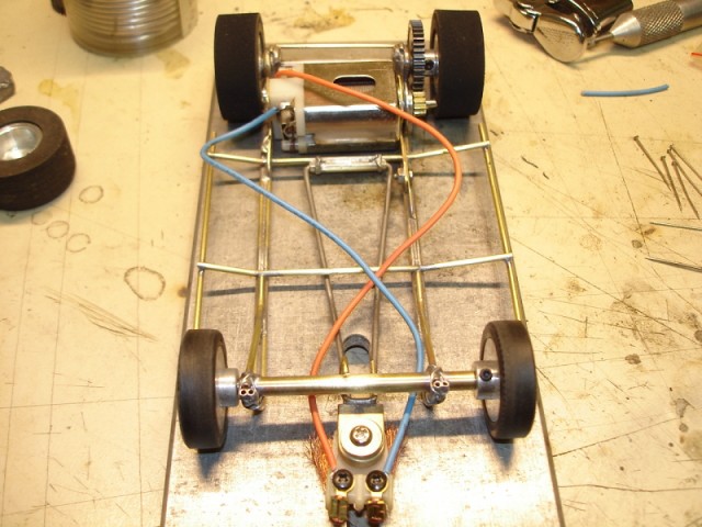

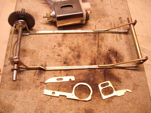

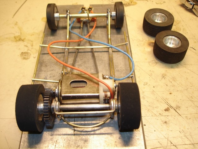

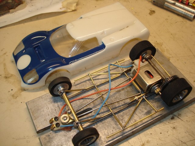

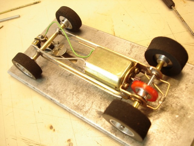

Voil? c'est termin?.

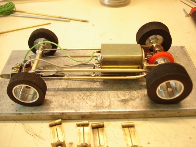

Je ne vais pas vous faire poireauter plus longtemps,
voici les photos avec tous les ?l?ments en place.
Par contre suite ? la r?flexion du prisonnier concernant la garde au sol, je pense que je vais passer le bras de guide au-dessus du tube de fixation de carrosserie.
Dans ce cas il me faudra faire une but?e sup?rieure et supprimer le crochet de retenue qui ne servira plus ? rien.
 il suffit de desserrer la vis de t?te moteur et la vis de 2mm ? l'oppos? pour faire coulisser l'ensemble en cas de changement de rapport.
Et une derni?re...
Allez encore une petite photo.
Suite ? la r?flexion du prisonnier j'ai fait passer le bras de guide au-dessus du tube avant de support de carrosserie.
Du coup j'ai ?t? oblig? d'y mettre une but?e sup?rieure qui bien s?r est r?glable la piste NINCO ayant les contacts en l?g?re sur?l?vation.
J'en ai profiter pour rajouter 2 renforts au niveau des tubes de supports carrosserie en cas de choc avant.

L'outillage habituel et les pi?ces.
Cette fois-ci, moteur inl ine.
Une pi?ce toute faite, bien pratique va nous faire gagner du temps, une partie arri?re de ch?ssis PLUS
Pr?vu ? l'origine pour des Mabuchi 16D ou des cages C, il y a une petite modif ? y faire. Le palier du moteur Igarashi est un peu plus gros et les vis de fixation sont dans l'autre sens.
Voil?
Comme il y a des trous de fixation ? la base, je vais m'en servir.
J'y entre un tube et le plie directement dedans.
Pas besoin de renfort ? l'int?rieur, si le tube s'?crase un peu c'est sans importance, l'arrondi n'est pas porteur.
Alignement
M?me chose du cot? oppos?
Enlever le moteur puis avec un outil rond un peu d'appui pour rabattre les tubes au m?me niveau que la partie arri?re
R?sultat
D?j? ?a de pr?t.
On passe ? la soudure des paliers arri?re.
J'utilise la position la plus recul?e car la couronne touche le palier moteur dans la position avant.
Pour souder des paliers il est imp?ratif d'y laisser un axe pour l'alignement.
Une fois soud?s on v?rifie que l'axe tourne bien librement sans point dur.
Si ce n'est pas le cas je r?chauffe un cot? en faisant tourner l'axe jusqu'? la nouvelle prise de l'?tain. Puis je fais de m?me pour l'autre palier. Si ce n'est toujours pas correct, je recommence. Pendant que c'est bien chaud et que les mol?cules du m?tal sont dilat?es, j'en profite pour les huiler. Ainsi l'huile p?n?tre dans le bronze en surface.
Par un hasard extraordinaire, le diam?tre des jantes est le m?me que la hauteur de la cage moteur.
Tant mieux, j'ai ainsi un tr?pied qui va tenir debout tout seul sans aucun calage.
L'?querre d?j? vue dans le ch?ssis pr?c?dent fait le m?me travail d'alignement pour les tubes du ch?ssis.
Puis je pointe les tubes. Rapidement pour ne pas chauffer le moteur.
Nouvelle v?rification d'alignement avant soudure d?finitive.
C'est tr?s tr?s beau...
On passe aux 2 tubes suivants. Je vais utiliser la technique de la "baignoire" ch?re au Prisonnier que personnellement dans son cas j'aurais appel? cage
Les tubes dans les 2 autres trous et pli?s d'?querre puis un l?ger arrondi de fa?on ? les ?carter l'un de l'autre.
J'ai bien un autre exemplaire neuf de cette P3 mais je me m?fie. L'autre n'?tant pas neuve y a t'il une diff?rence d'empattement ?
A cause de ?a je vais rendre le ch?ssis r?glable en empattement et il suffira au dernier moment de faire un point de soudure pour fixer cet empattement.
Je pr?vois m?me de la marge, + ou - 3cm au total, ce qui permettra d'utiliser ce ch?ssis avec une autre carrosserie plus tard.
L'?querre entre les 2 tubes, ceux du haut align?s sur ceux du bas et 2 plaques de plomb pour contrebalancer le poids de l'?querre et je soude d?finitivement les 4 tubes.
Et on obtient ceci
on se rapproche d'un truc connu...
Je passe au train avant.
Une CAP du diam?tre int?rieur exact du tube.
Bloquer dans un petit ?tau avec un outil quelconque (ici un tournevis) du m?me diam?tre que celui du tube portant l'axe avant. Et m?me un diam?tre l?g?rement inf?rieur car il est impossible de "serrer" correctement dans un pliage ? froid.
N'essayer pas de d?tremper la CAP pour que ce soit plus facile car elle va devenir cassante en refroidissant.
Puis je la roule autour de l'outil.
La m?me chose une 2? fois. Mais attention l'enroulement doit ?tre fait dans l'autre sens. D'abord pour une raison d'alignement puis d'esth?tique.
Le "noeud" plac? dans une petite pince pointue, je rabats les 2 longueurs pour obtenir un ressort d'?pingle ? linge.
Je place les 2 tiges du ressort dans l'?tau pour redresser.
J'obtiens ceci.
Et voici un joli dragster Ferrari P3 !!!
Bien s?r faut couper les tubes...
Pour voir...
Et avec le moteur...
Et celui qui arrive ? m'arracher le train avant n'est pas encore n? !!!!

Passons au bras de guide.
Je trouve dans mon bazar un rond en bronze pile du diam?tre de l'axe de guide. Parfait.
2 petits trous dans la partie basse de la partie arri?re.
Un morceau de CAP roul? autour du rond en bronze puis soudure.
Un pliage ? chaque extr?mit? ? 90? puis un coudage vers le bas pour se d?gager du support moteur.
Ce coudage permet aussi en l'augmentant plus ou moins de r?gler le centrage du guide dans le ch?ssis.
J'ai remarqu? que sur la carrosserie destin?e ? ce ch?ssis, la Ferrari P3, il y avait d?j? des trous pr?vus pour sa fixation.
Inutile d'en faire d'autres, je vais donc faire des supports r?glables qu'il suffira de pointer ? l'?tain ensuite.
4 petits morceaux de laiton. Je recuis le bout, puis je le roule sur une chute de tube du chassis.
A l'autre extr?mit?, un pliage d'?querre et j'y fais un trou.

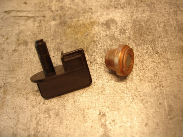

Je n'aime pas trop les vis de type Parker car au bout de 4 vissages si l'on est pas entr? dans le pas de vis ? chaque fois, le pas est mort et la vis bien s?r ne tient plus.
Solution, je soude un petit ?crou de 2.5mmm derri?re.
Je retire la partie avant du ch?ssis et j'enfile mes 4 supports dans le tube inf?rieur. Puis je replace la partie avant.
Voil?, il est temps de finir.
Je rajoute encore 2 ou 3 renforts par-ci par-l? ainsi que quelques ligatures.
Comme demand? par Le Prisonnier j'ajoute aussi une petite plaque perc?e ? l'avant du bras de guide pour y fixer un lest.
Tous les ?l?ments en place sauf les supports carrosserie.
Et pour clore le tout la P3 neuve pos?e dessus.
L'ensemble p?se environs 120g sans lest.
3 ou 4 tours sur mon ovale pour v?rification.... c'est une BOMBE
Ma part est termin?e, l'ajustage d?fini se fera en principe vendredi apr?s la course, portes closes, en essais priv?s, sans t?moins et le chrono ? l'appui
