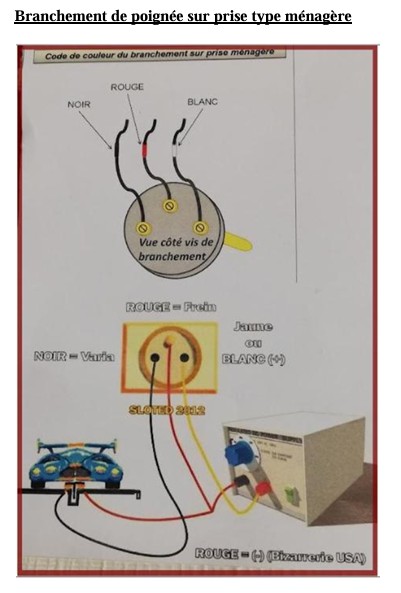

Hello,
Tout est dans le titre, afin de ne pas faire de bêtise qui peut me confirmer le branchement s'il vous plait :
Re: Branchement SCP-2 sur prise ménagère
par ici, http://www.mmc.free.fr/6h2024/reglement ... 202024.pdf
en fin de DOC le schéma de branchement

TOP merci Lionel
