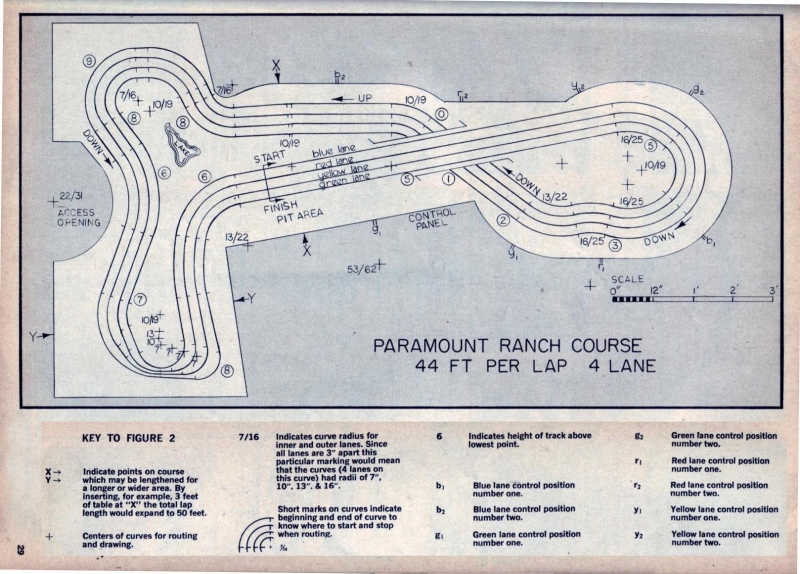

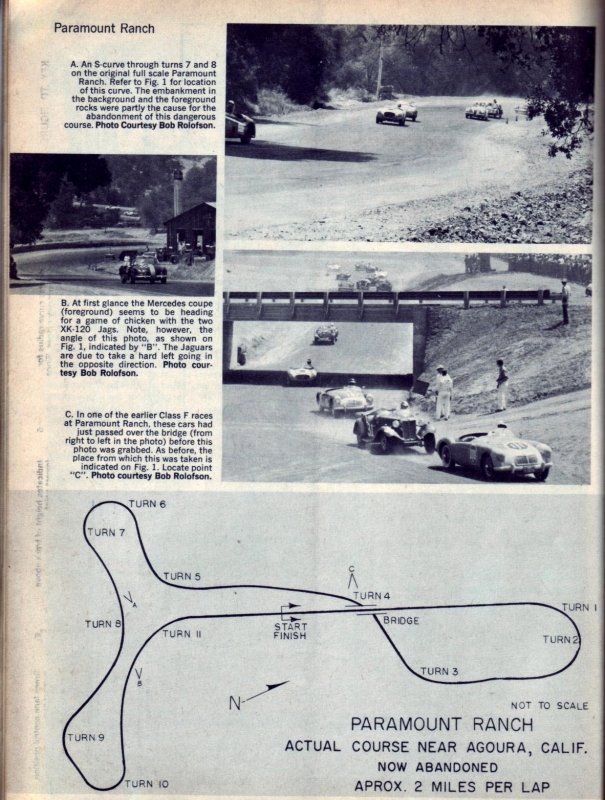

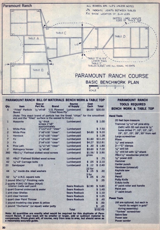

Construction et tracés pistes bois 2 : Paramount Ranch A la demande insistante de William voici donc un 2° post. Il fait suite à celui-ci où il était question du circuit de Suzuka ICI C'est sûrement l'article le plus complet sur la construction d'une piste slot bois. Cet article s'étale sur par moins de 12 magazines donc une année entière !!! Je ne vais pas vous jeter tout d'un coup il me faut quand même scanner l'ensemble. Le titre d'origine est : HOW TO BUILD A FIRST CLASS HOME OR CLUB TRACK The Saga of Paramount Ranch Copyright Car Model Pour ceux qui sont fachés avec la langue de Shakespeare, "comment construire une piste personnelle ou de club de première classe, la saga de Paramount Ranch". Tout y sera expliqué dans le détail, jusqu'au décor final, malheureusement en anglais et, désolé je ne traduirai pas l'ensemble et je le taperai encore moins. Par si une bonne âme veut s'y coller Il est ici encore question d'une piste avec un pont, problème que j'avais déjà soulever dans le post précédent. Dans cette première partie on y voit 3 rares photos du vrai circuit de Paramount Ranch. Ces circuits avec pont sont peu nombreux à avoir existés et celui-ci n'était déjà plus en activité au moment de la rédaction de ces articles en 66. Pour confirmer encore une fois le travail de William sur ces propres pistes, je souligne que le type de support est ici aussi du type support de réseau de train à cadre et croisillons qui allient légèreté et rigidité. Accrochez-vous, sortez vos outils, c'est parti |

Construction et tracés pistes bois 2 : Paramount Ranch ![]() |

Re: Construction et tracés pistes bois 2 : Paramount Ranch Voilà , fin de la partie 1 donc du 1° numéro.
