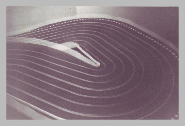

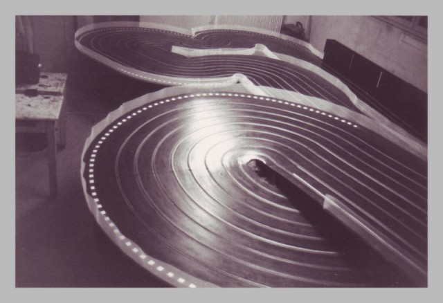

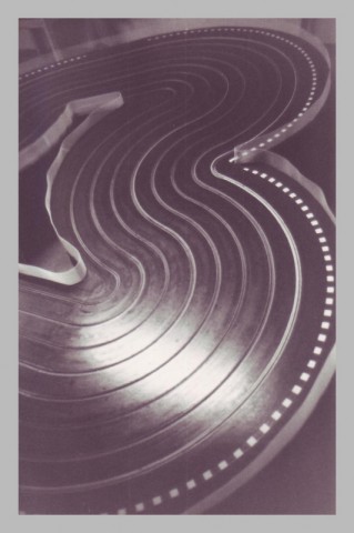

Re: PISTE BOIS N°5 ![]() Ha ben voilà que ça le reprends !!! Comme certains du club le savent, avec William on se connait depuis un certain temps... Je profite de ce topic pour passer, en exclusivité pour le MMC des photos que peut-être même lui-même n'a jamais vues !!! Cette piste a été construite par nous deux vers 1986-87, je ne me souviens plus. Elle a entièrement été construite dans un sous-sol, assemblée, puis redémontée et déménagée dans son local. C'est une 8 voies bois + tresses avec un assez fort dénivellé et un escargot à 2 rayons de coubure. Le dénivellé + le rayon trop serré avait fendu le bois de la piste intérieure malgré nos précautions. Celui-ci était à refaire mais la piste disparue avant... La piste tournait sens inverse des aiguilles donc en descendant la ligne droite et remontant l'escargot. Developpé de mémoire 32m. Sauf erreur, c'est la dernière fois que l'on a travaillé ensemble sur une piste. Désolé pour les photos noir et blanc et la qualité, celles-ci ont sans doute été faites avec un appareil jettable. Allez c'est parti.............. Vue depuis les S ![]() Vue opposée depuis le double gauche ![]() Toujours depuis le haut avec la ligne droite ![]() |

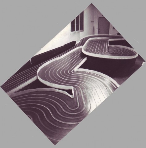

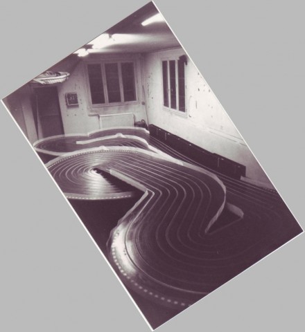

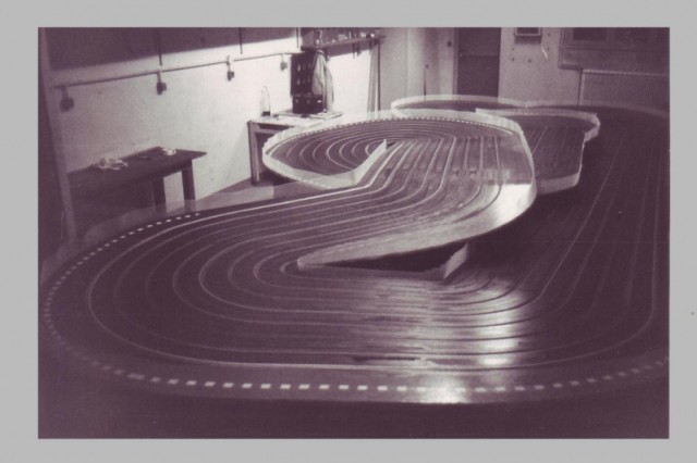

Re: PISTE BOIS N°5 La ligne droite, vue opposée
![]() Les S ![]() L'escargot avec ses 2 rayons ![]() Et pour finir ce tour de piste, le double gauche ![]() |
