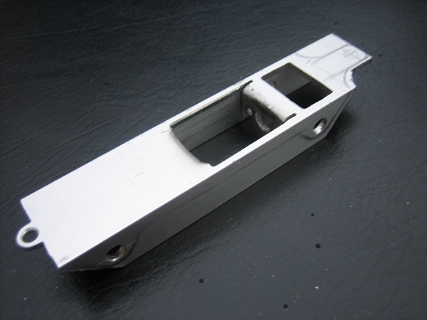

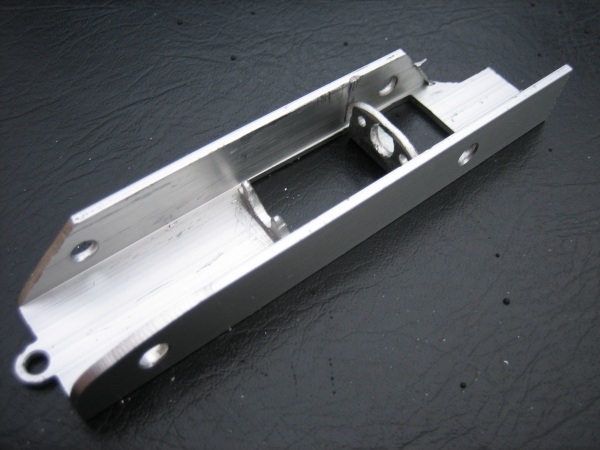

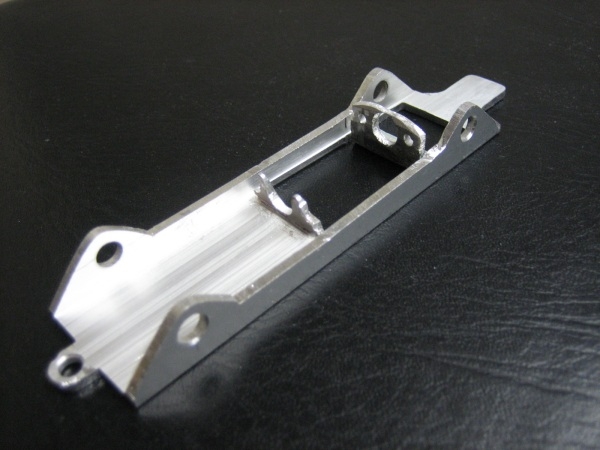

Pour commencer, le châssis :

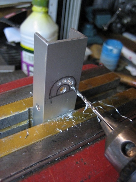

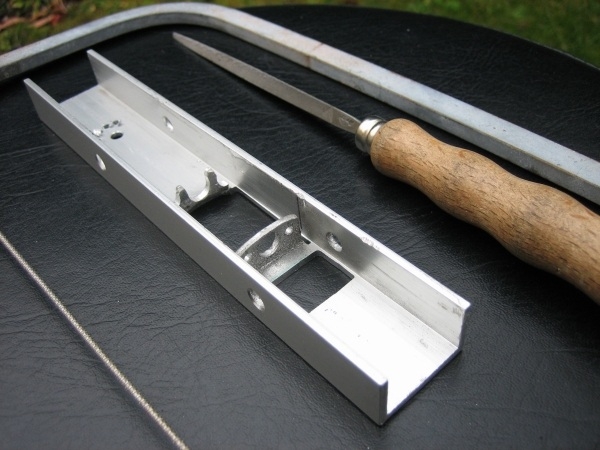

Me voila donc parti d'une chute de "U" en aluminium que j'avais récupérée… à la poubelle.
OK, ça vous paraît brut comme base? Normal ça l'est.
Ensuite, nul besoin de matériel spécial :
- pied à coulisse et règlet
- scie à métaux (dont une à chantourner, à lame ronde)
- limes de tailles et de formes variées
- chalumeau "Butagaz" petit modèle (celui au format proche d'une bombe de mousse à raser)
- perceuse (une Makita sans fil qui a au moins 15 ans)
- forets (au 1:10 de mm) et p'tite fraise à ébavurer
- étau sur établi
Ajoutez juste à ça un peu de précision, d'astuce, de coup d'oeil et d'huile de coude. C'est tout.
Voilà pour le gros oeuvre du châssis.

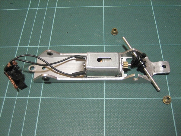

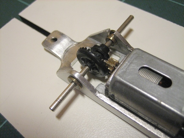

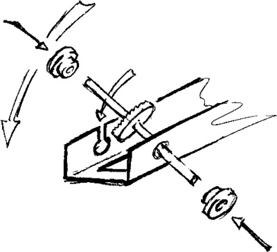

Afin d'éviter une "course à l'armement", le règlement du TdF interdit les pièces "racing". Par exemple les roues alu sont interdites, et les couronnes doivent être en plastique.
Pas facile quand on a un châssis en "U" assez fermé d'envisager autre chose que le montage d'une couronne coulissante.
Donc, voila l'idée que j'ai eue pour arriver à insérer l'axe entier avec sa couronne plastoc sans fragiliser le châssis (enfin pas trop, en tout cas pas en utilisation normale). Faire une encoche au dessus du palier arrière, mais sur un seul coté, pas plus large qu'un diamètre d'axe :
Pour figer une idée, rien de tel qu'un p'tit crobard :
Cela permet de passer l'axe entier en glissant d'abord une de ses 2 extrémités dans le trou "fermé" et l'autre moitié dans l'encoche pratiquée en face. Le fait de ne pas ouvrir les 2 côtés garantit une rigidité largement suffisante.
Comme j'avais déjà ôté un épaulement sur les paliers laiton, ils peuvent venir coulisser par l'extérieur ensuite.
La mise en pratique n'est qu'une formalité. Ça marche :

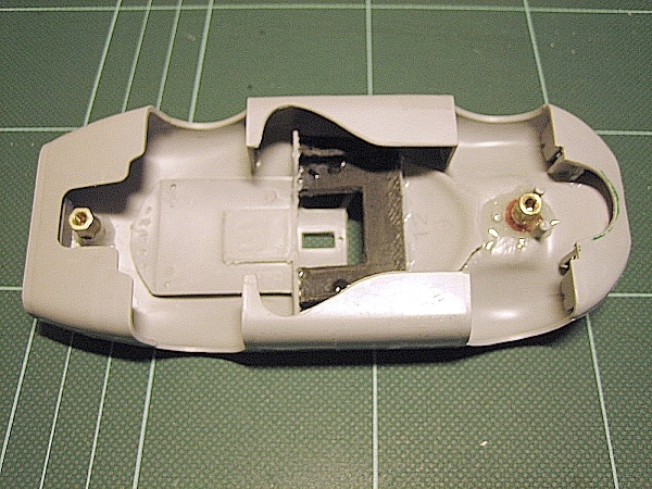

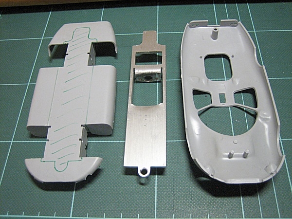

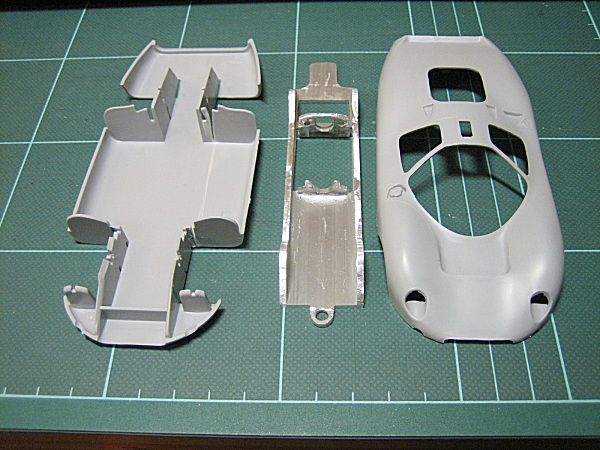

Voici maintenant les 2 demi-coques du kit Airfix et le châssis qui doit trouver sa place au milieu de tout ça :
Autant le dire tout de suite, la partie basse devra être divisée en 4, une fois amputée de son centre (hachures).

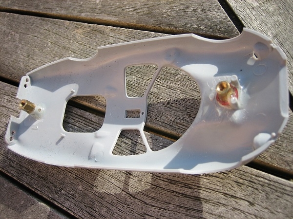

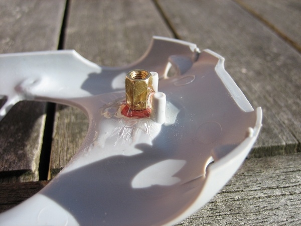

Montage de puits de vis dans la demi-coque supérieure.
J'ai utilisé pour ça deux petits écrous-inserts que l'on trouve sur les cartes-mères de PC (c'est la-dedans que viennent se prendre les deux vis situées de part et d'autre d'un port série par ex.) :

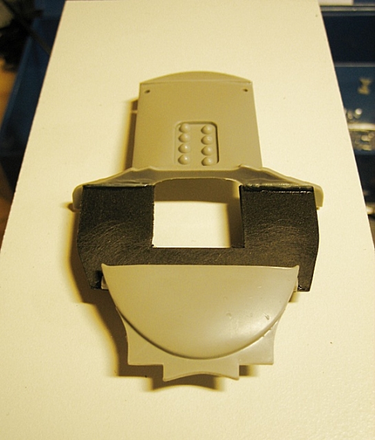

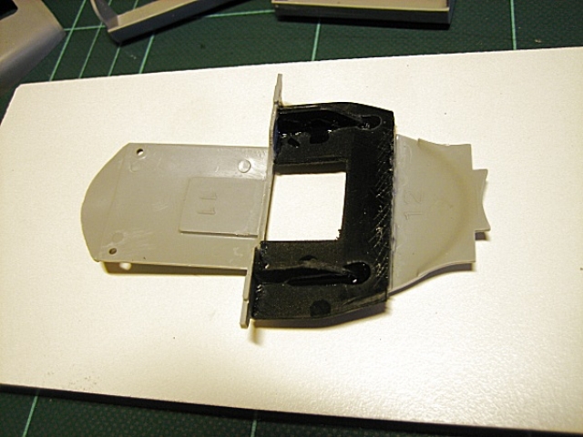

L'habitacle :
Le trou central accueille l'avant du moteur, qui a dû être peint en noir mat.
Les parties grises sont reprises du kit Airfix. La noire renforcée, au centre, est un rajout.
L'espace est très très réduit. C'était le prix à payer pour un aspect général "ras-du-sol".
Les pilotes sont une simple tête. Leur cou est inexistant et leurs joues situées vers l'intérieur ont été rognées. J'ai peint leurs bras et mains en trompe-l'oeil sur le fond noir.

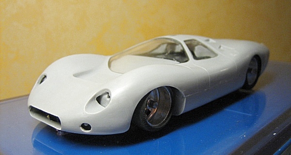

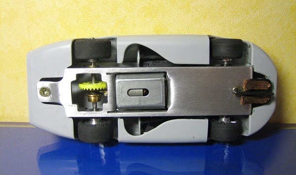

Voici ce que ça donne une fois en place. La division en 4 parties laisse place au châssis.
Après collage de ces 4 portions, la carrosserie est monobloc. J'ai pratiqué des échancrures arrondies dans les "réservoirs" pour pouvoir glisser l'habitacle complet :
(Les jantes alu et la couronne Slot.it sont juste là pour essai... c'est interdit au TdF )
Pas le top du kit statique mais ça commence à avoir une bonne allure

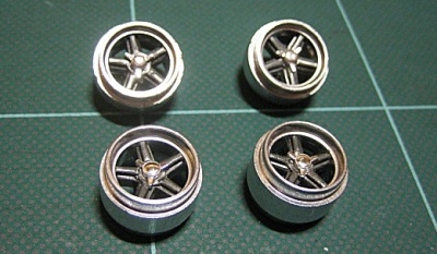

Les roues :
La Ford d'origine possède des jantes 5 branches avec papillon central. Je pensais utiliser des roues plastique (réglement TdF oblige) Slot.it, et leur créer des inserts à partir des roues du kit Airfix, mais ils me paraissaient petits, et leurs papillons grossiers.
Finalement les roues sont des 917 Fly ébavurées et repeintes. Pour les papillons centraux, je les ai prélevés sur ma Corvette Sebring Ninco (qui du coup n'en a plus... ). Ils sont beaucoup plus fins que ceux du kit :

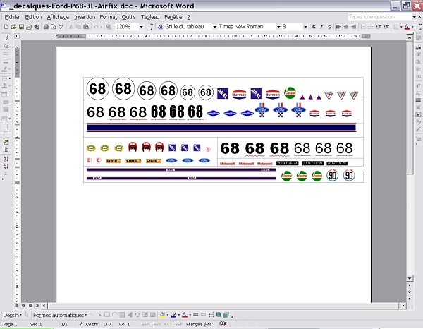

La déco :
J'ai jamais trop accroché sur le rouge et or des P68 d'époque. Après discussion avec Chofar (le "Papa" du TdF) je me suis inspiré des couleurs de Ford France, blanc à bandes bleues et liserés rouges.
Alors Hop! Création des décalques :
Récupération de divers logos sur le net, retouches, création des bandes...
Mise en page dans Word, essais d'impressions, découpe, pose à blanc, redimentionnements, re-re-re, etc...
Un réel plaisir de créer sa propre planche… mais quel boulot ! Enfin, voici ce que ça donne une fois fini :
(y'en a beaucoup plus sur la feuille que necessaire, ça vaut mieux)
