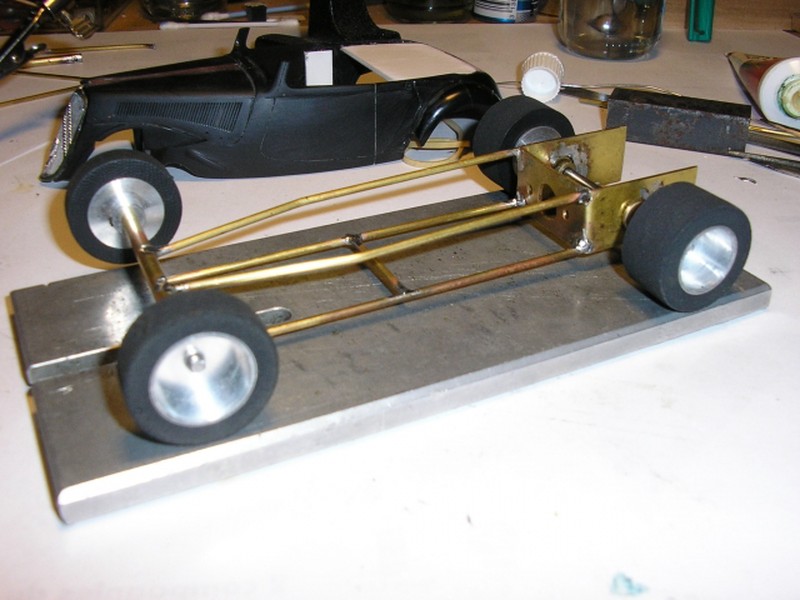

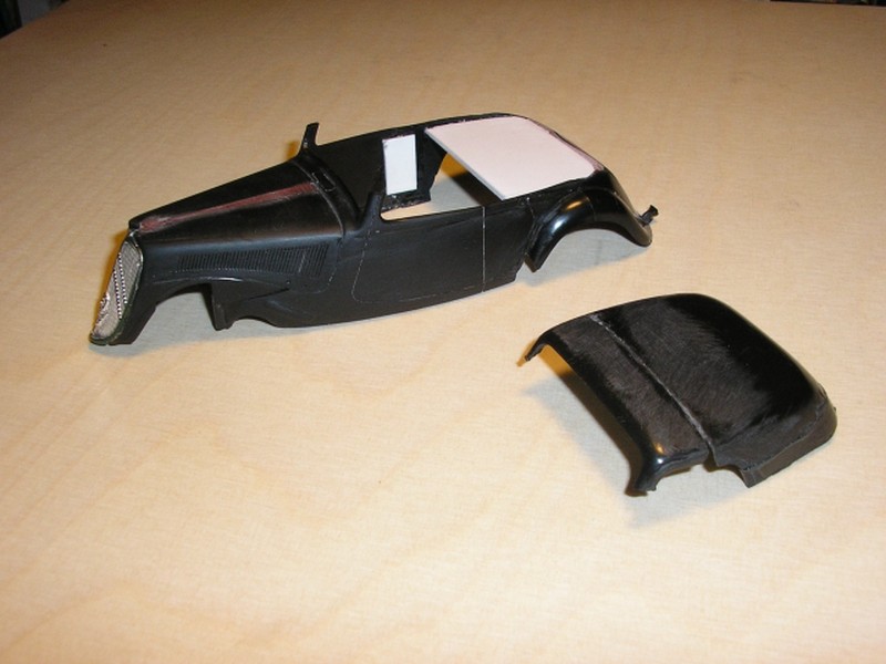

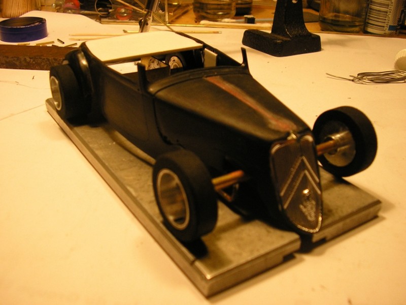

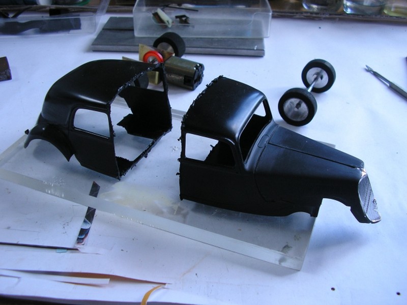

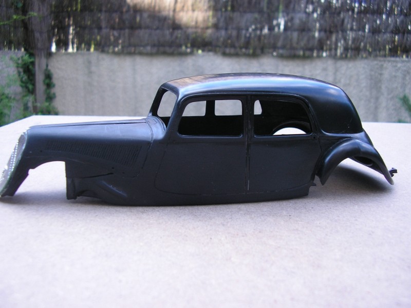

En fait , j'avais une vielle maquette trouvé dans une poubelle et comme je déteste cette voiture , j'ai décidé d'en faire un scratch façon HOT ROD . Donc , voila quelques photos du commencement...
Envoyé sur :  14/11/2008 20:10
Re: J'aime pas les tractions...
Quel plaisir de scalper cette caisse !!!

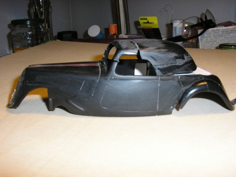

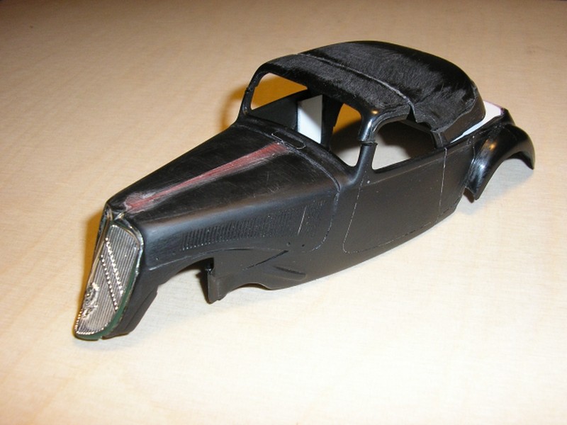

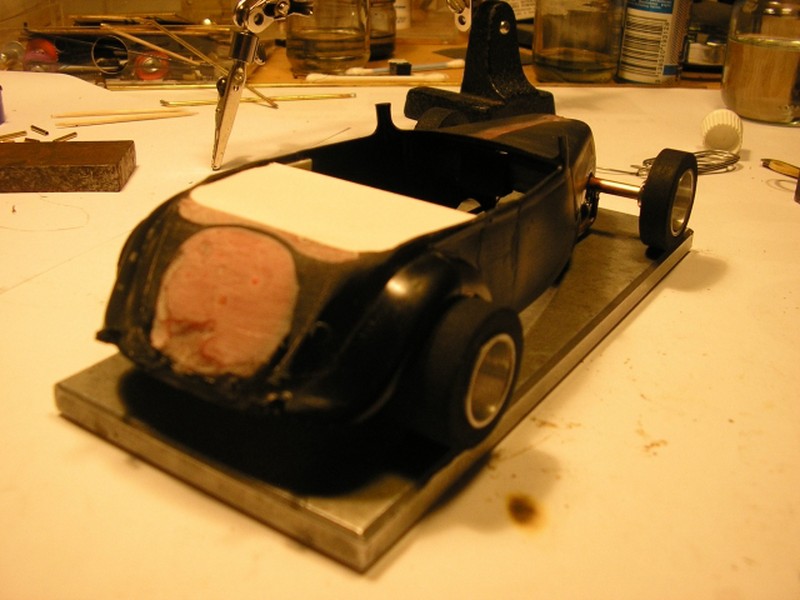

Ben... , j'ai encore coupé , peut etre un deuxieme boucher est né...

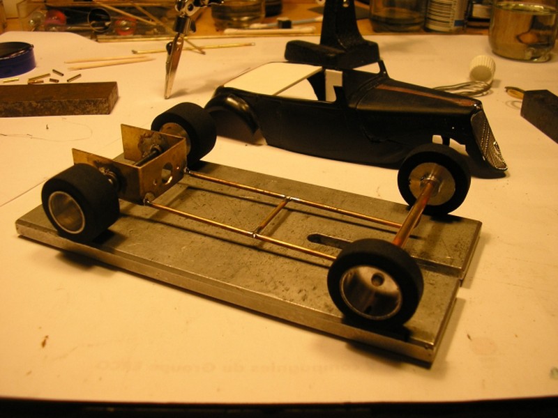

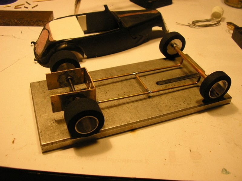

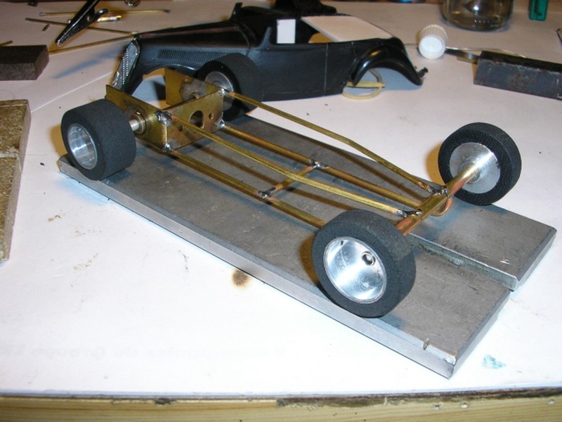

Chassis en laiton avec ma technique habituel...

Non, mais t'a déjà vu ça ? En pleine paix, toute démontée, PAF elle tombe dans sa poubelle ! elle est complètement folle cette caisse. Mais lui, les tractions il les soignent. Il leurs fout des ordonnances aux citros haines et des sévères ... il leurs montre qui c'est Villiam, sa dremel et sa casquette. Aux quat' coins de son appart qu'on va la retrouver le symbole de la marque au chevrons, éparpillé par petits bouts, façon Puzzle. Lui, quand on lui en fait trop il correctionne plus : il dynamite, il disperse, il ventile ....
Putain c'est vrai que t'a pas l'air de les aimer ...
C'est chouette ...
Maintenant, ça serait bien que t'esplique comment que qu'tu vas faire pour plus que cela se voit les collages plastiques
du toit et des montants de fenêtres ...

Petite astuce que tu connais peut etre pour boucher ''non pas Michel a la Gord ''les fissurres a condition que ta caisse soit de l'abs
tu gardes le petits morceaux d'abs et la poudre que tu a limé ,tu mets dans un petit pot avec un peu de thriclo ça fond et en fonction de la quantité de thriclo tu obtiens une pate plus ou poins consitante l'idéal c'est d'avoir une petite seringue en verre et la tu fait un petit cordon ,le cordon dissout un peu le support et après séchage tu ponce aucune marque et en plus c'est du costaud
sinon methode plus rapide tu mets de la poudre d'abs dans la fissurre et ensuite tu mets de la cynolycrathe tu va voir ça fume ,ca pue et si tu regarde de trop près ça pique les yeux ensuite poncage

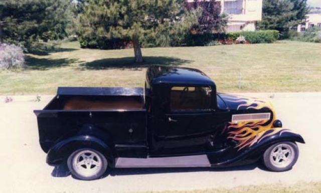

Tiens , dans le méme genre ... Pour transporter le tupperware us ...
Merci pour le truc du tryclo , je le connaissais mais je n'ai jamais essayé , donc ... ça tombe bien , j'aime pas les TRACTIONS .
