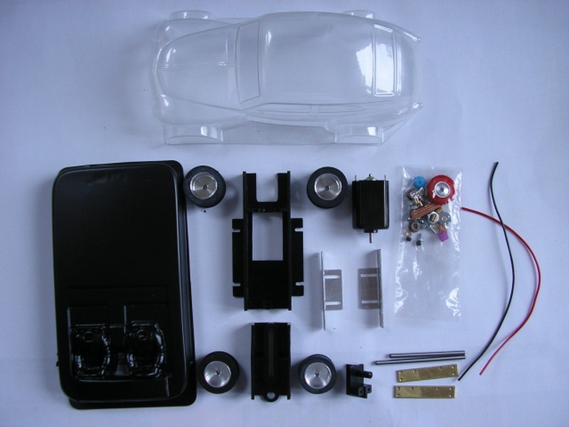

| leprisonnier | Envoyé sur : 20/4/2008 14:40 |

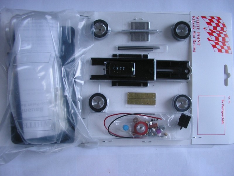

Montage d'une WHITE POINT ![]() ![]() Presentation du kit |

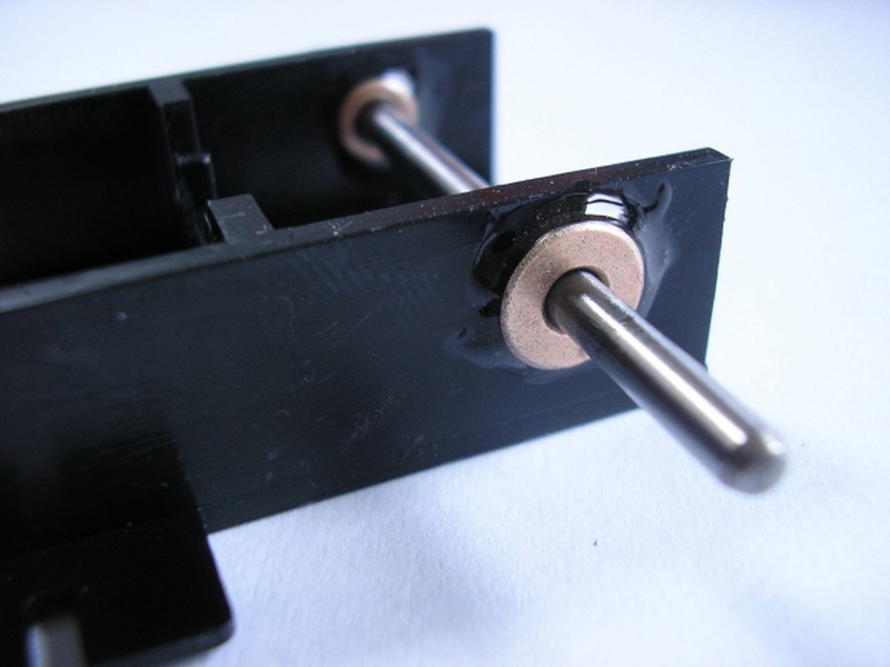

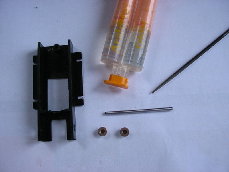

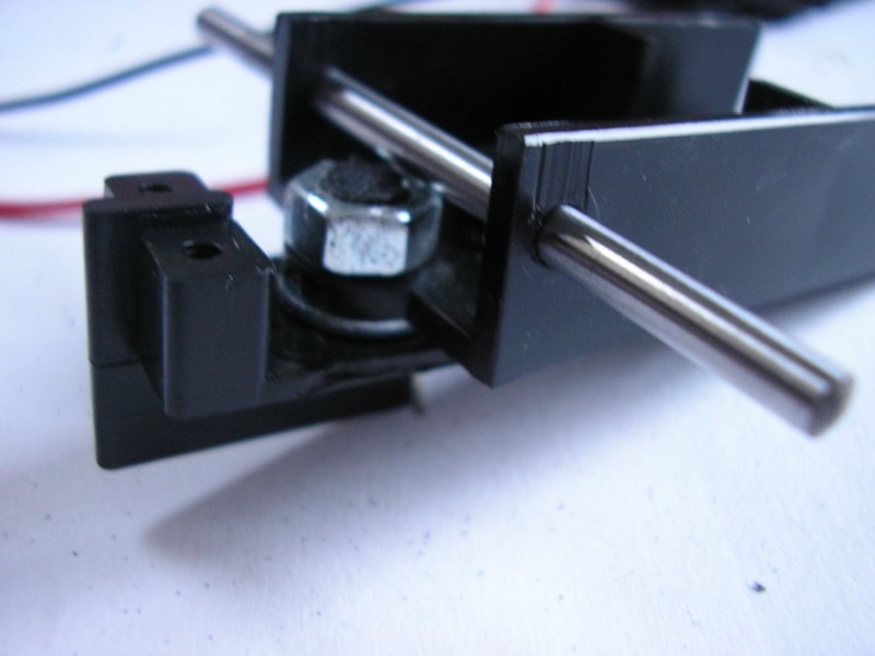

Re: Montage d'une WHITE POINT COLLAGE DES PALIERS .
Agrandir légèrement les alésages des paliers pour pouvoir les aligner parfaitement grace a l'axe . ![]() Montage a blanc pour verifier le bon fonctionnement de l'axe. Il ne doit y avoir aucun point dur . ![]() |
| leprisonnier | Envoyé sur : 20/4/2008 14:55 |

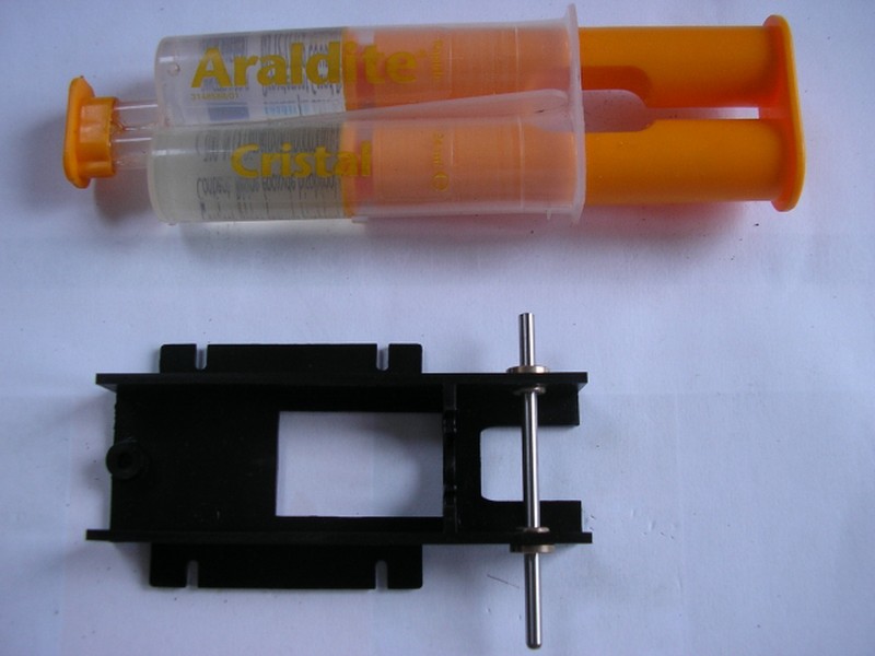

Re: Montage d'une WHITE POINT Collage des paliers avec de l'araldite rapide ( ne pas oublier de degraisser ), mais pourquoi pas de la neoprene...ça doit etre aussi efficace .
![]() Bien laisser secher . |

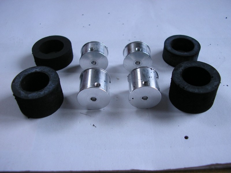

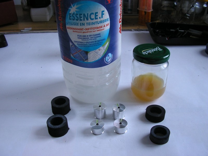

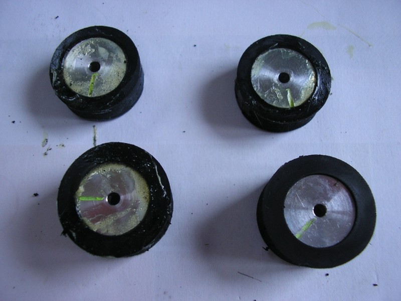

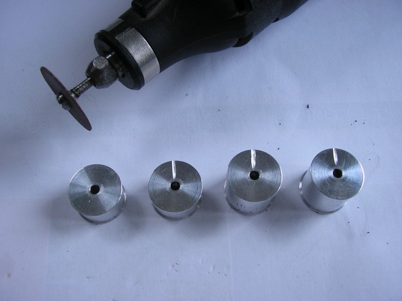

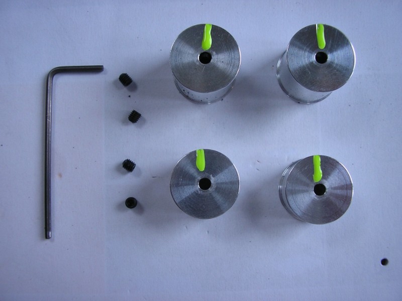

Re: Montage d'une WHITE POINT PREPARATION DES PNEUS
![]() ![]() Repérage des puits de vis car une fois le pneu collé...On les voit plus . |
| leprisonnier | Envoyé sur : 20/4/2008 17:43 |
Re: Montage d'une WHITE POINT ![]() avec un peu de peinture... ![]() Degraissage des jantes et des pneus avant de les coller a la neoprene . ![]() Une fois la colle un peu plus dur , la rouler sous les doigts ( la jante de droite en bas ) |

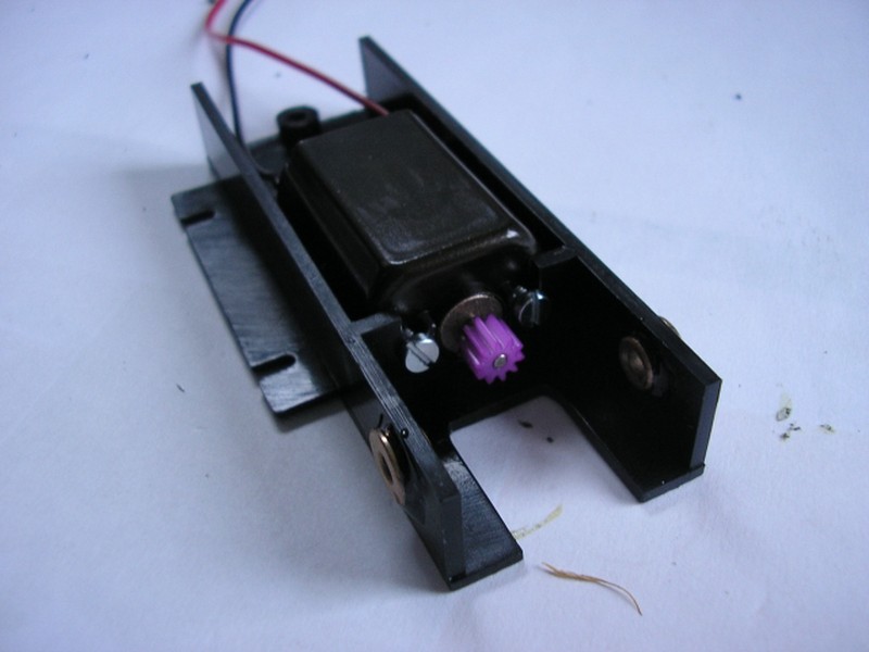

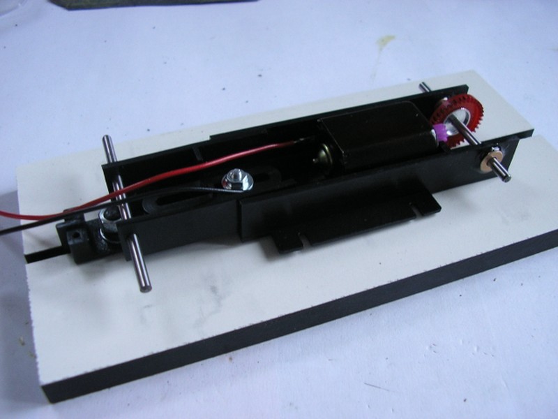

Re: Montage d'une WHITE POINT MONTAGE DU MOTEUR

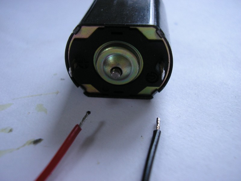

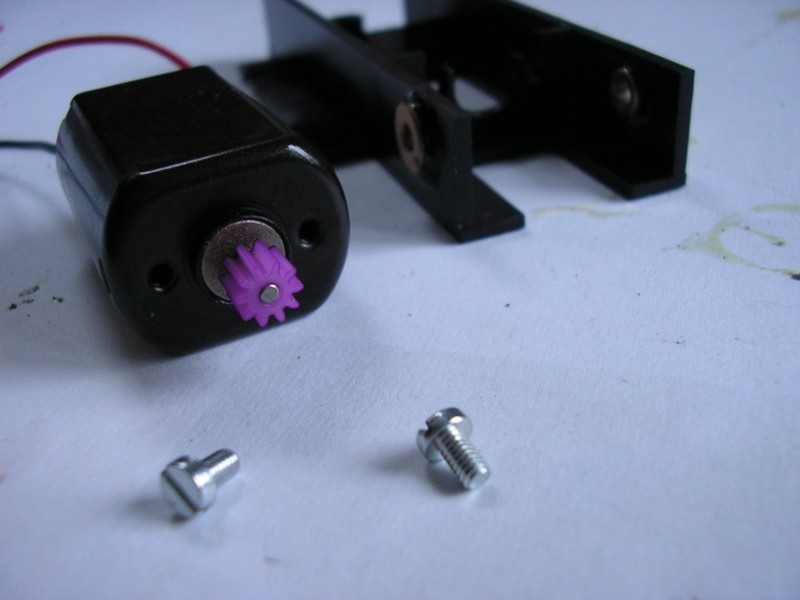

Mefiez vous , le moteur a un sens de polarité , le plus a droite . ![]() Il y a 2 pignons dans le kit , j'ai choisi le 10 dents ( couronne de 36 ) ![]() ![]() Le pignon est monté en force |

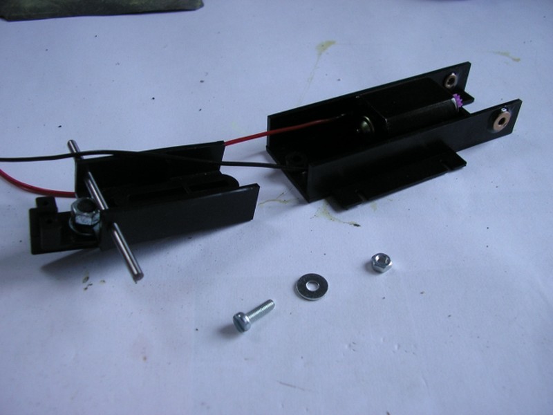

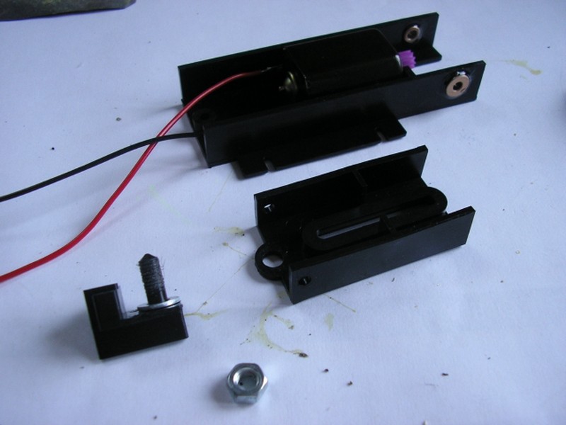

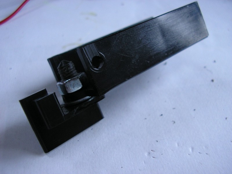

Re: Montage d'une WHITE POINT MONTAGE DU GUIDE
![]() ![]() Le filetage se fait en force , l'ecrou sert de taraud . |
| leprisonnier | Envoyé sur : 20/4/2008 18:49 |

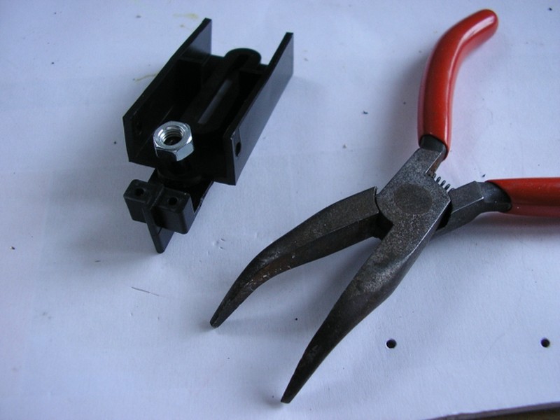

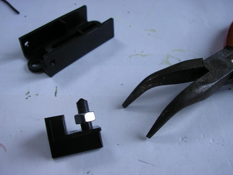

Re: Montage d'une WHITE POINT Ne pas oublier la rondelle...
![]() ![]() ![]() Il faut couper le guide apres l'ecrou sinon l'axe avant ne passe pas . |

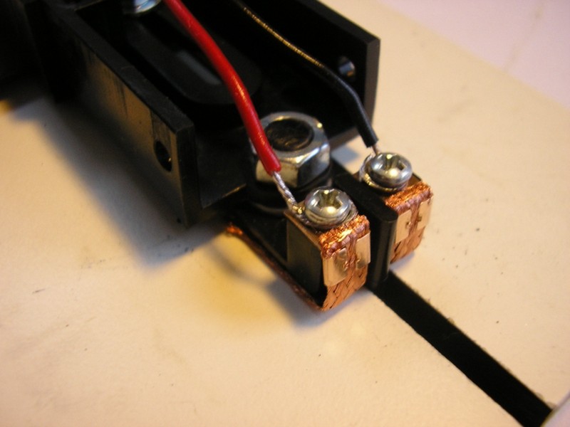

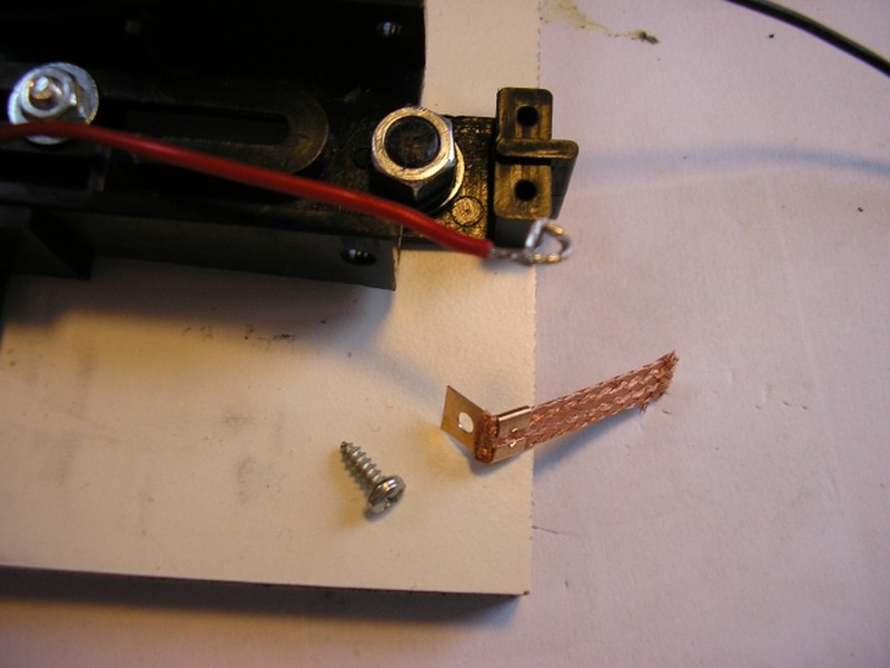

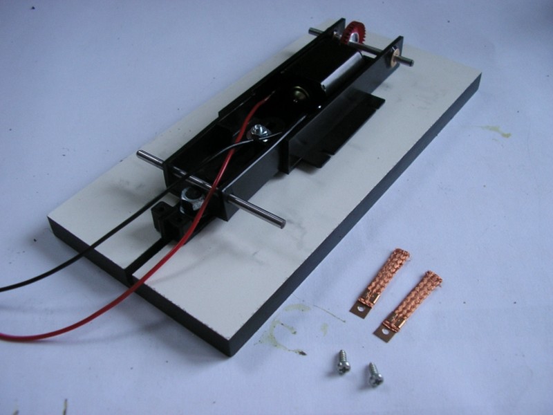

Re: Montage d'une WHITE POINT MONTAGE DES TRESSES
J'ai oublié , il faut limer le guide car le rail ninco est assez etroit . ![]() ![]() ![]() |
