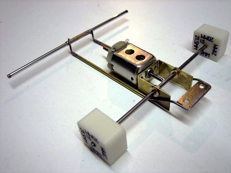

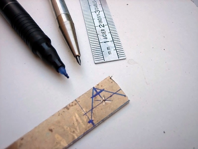

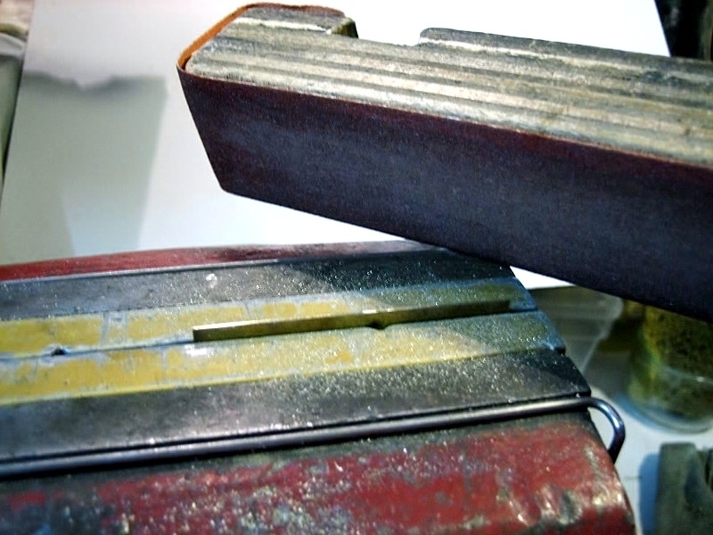

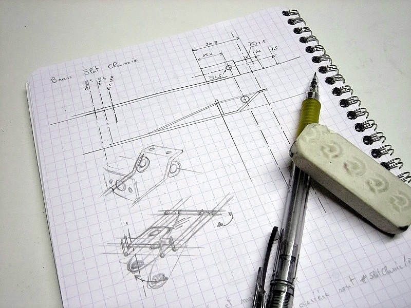

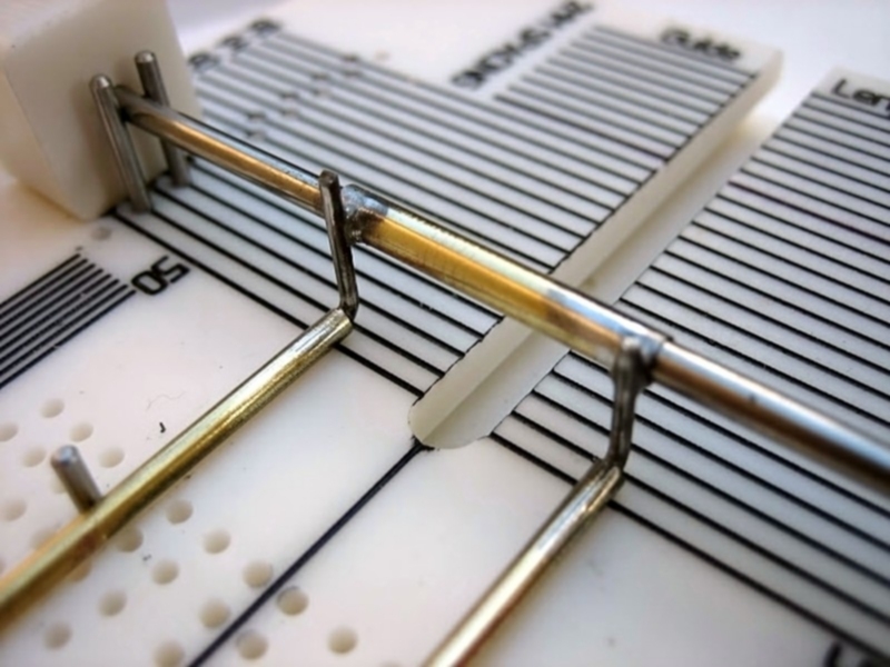

1ère étape : gribouiller

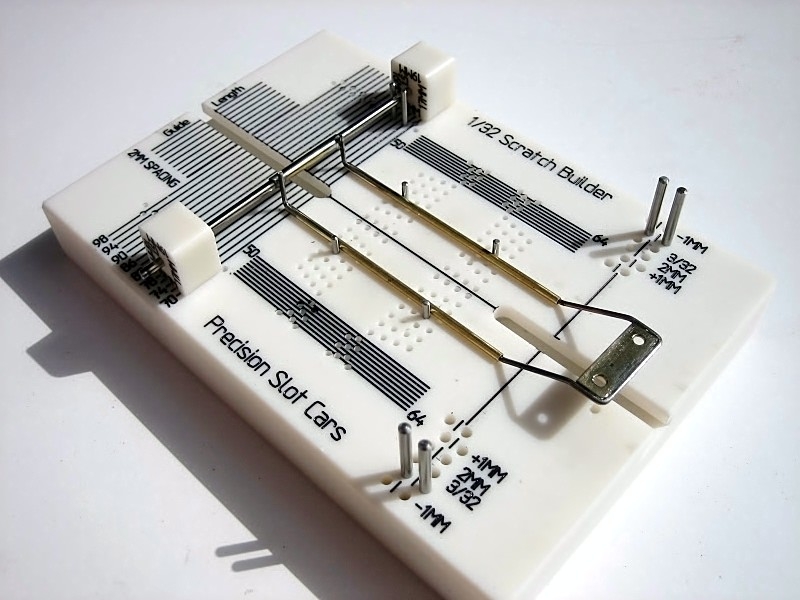

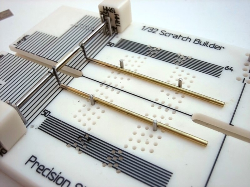

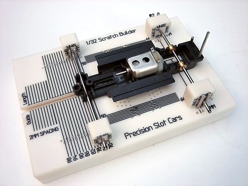

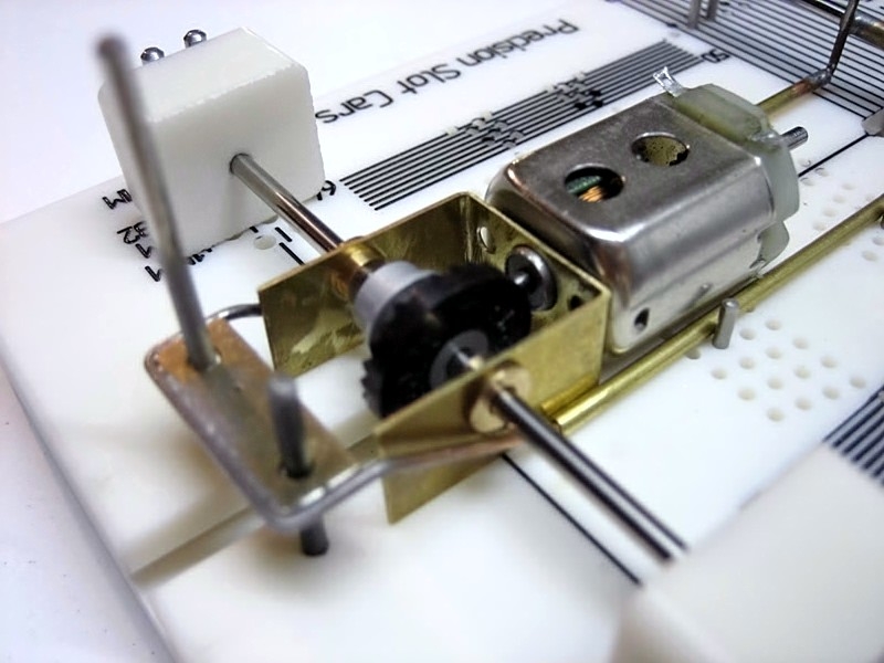

Ensuite régler le marbre PSC sur un Pendle Slot ajusté à l’empattement de l’Escort (75mm)

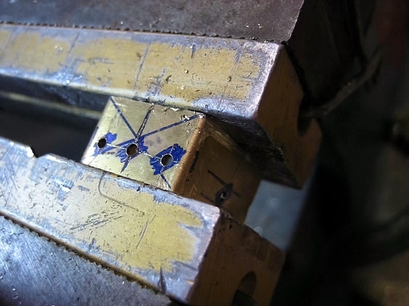

J‘ai ajouté 2 trous correspondant à ceux du châssis plastique à l’arrière du marbre:
Envoyé sur :  22/12/2012 22:58
Scratch : Du laiton dans la course - épisode 2

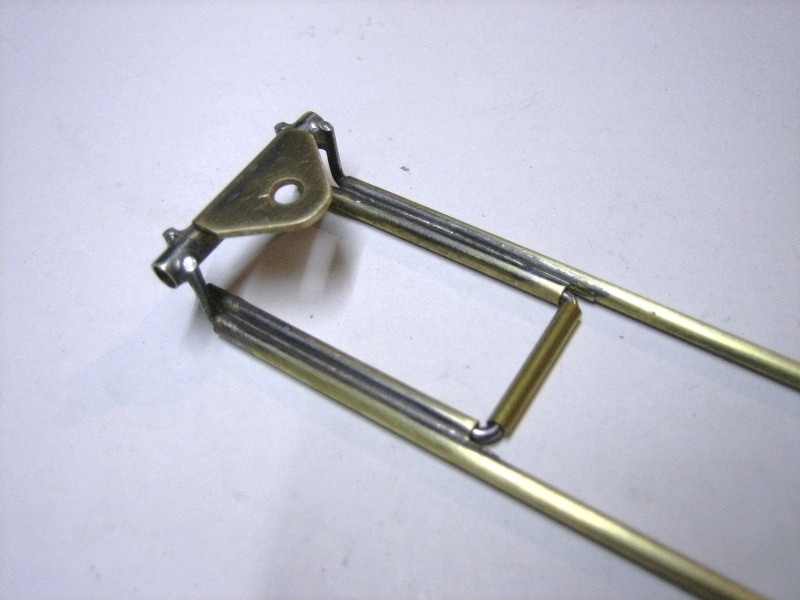

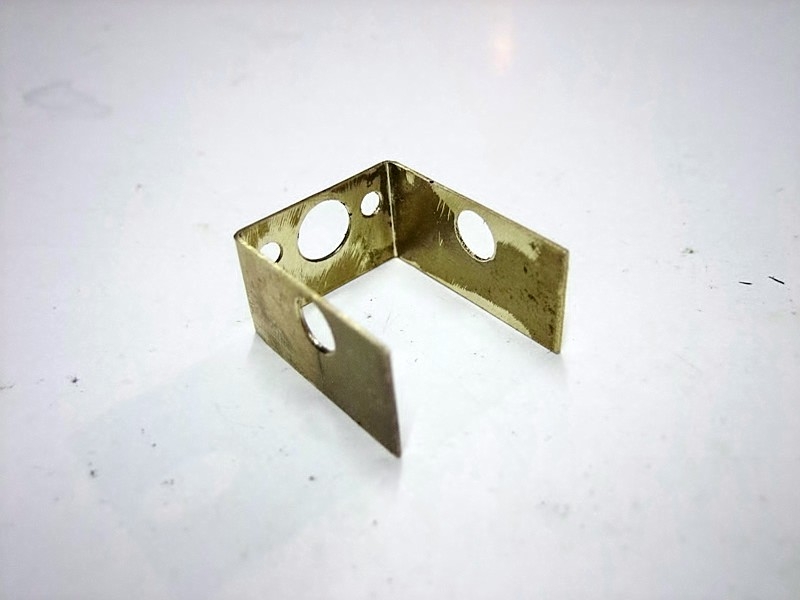

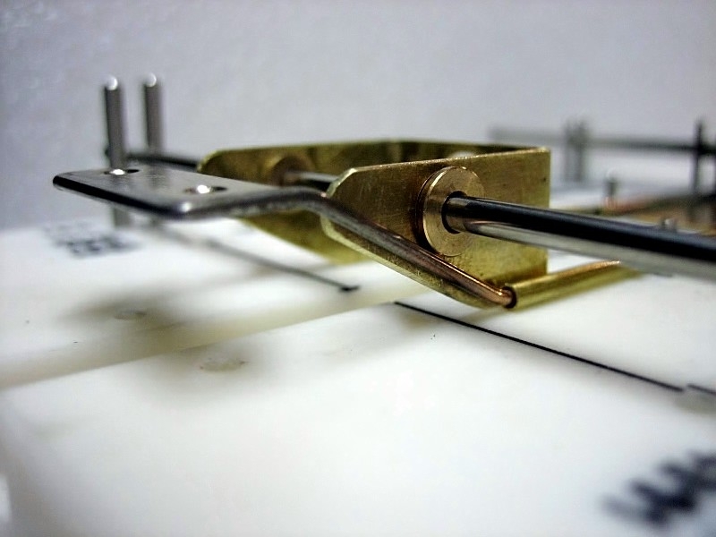

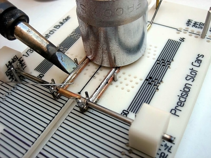

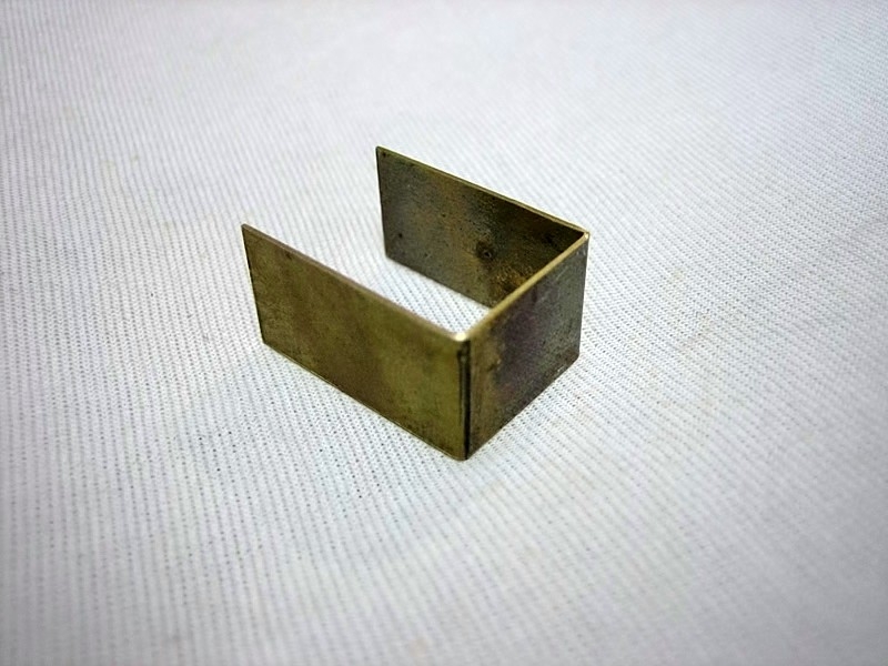

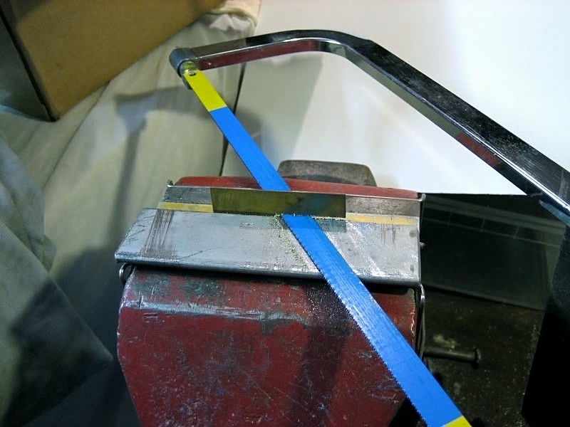

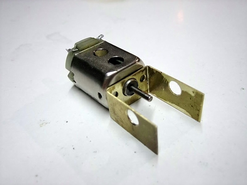

On commence par la réalisation du U, destiné à recevoir l’axe arrière et le moteur :
Envoyé sur :  22/12/2012 23:04

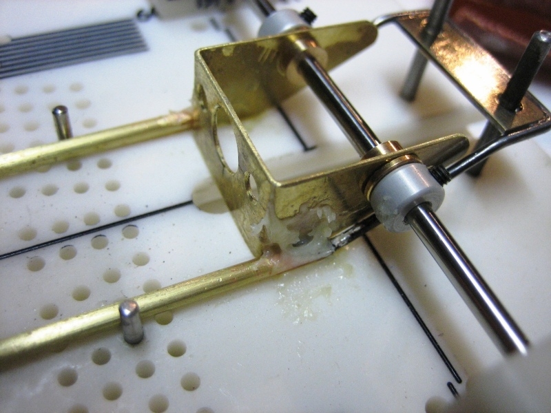

Envoyé sur :  22/12/2012 23:30

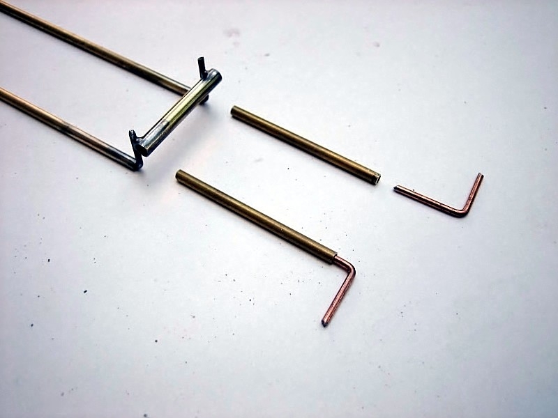

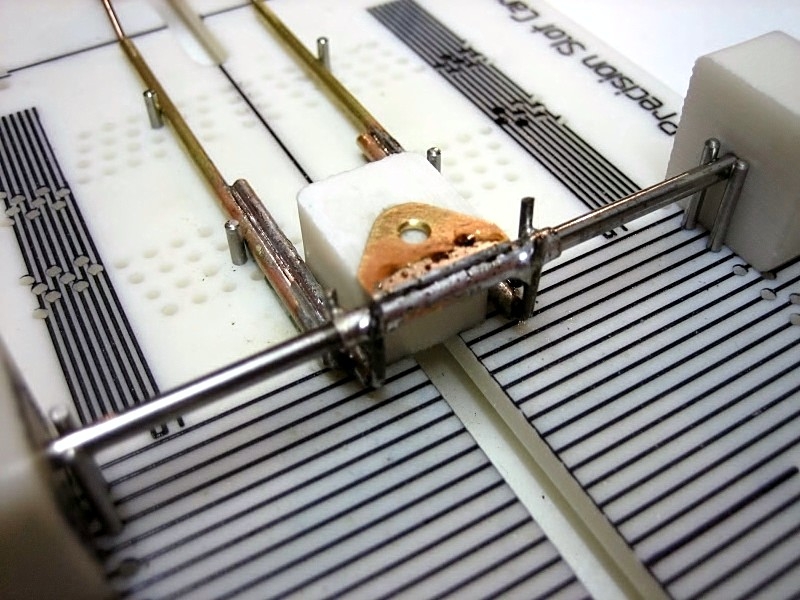

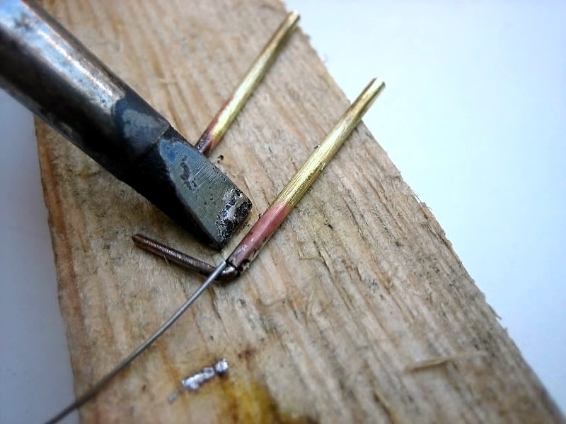

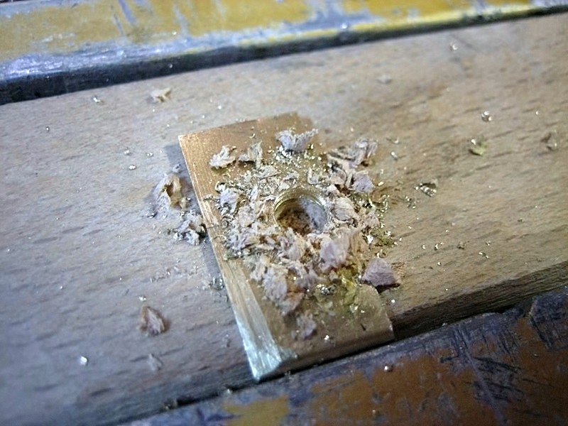

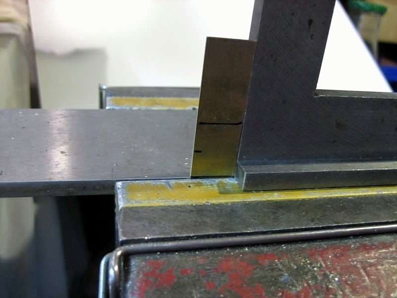

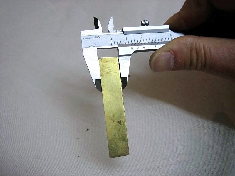

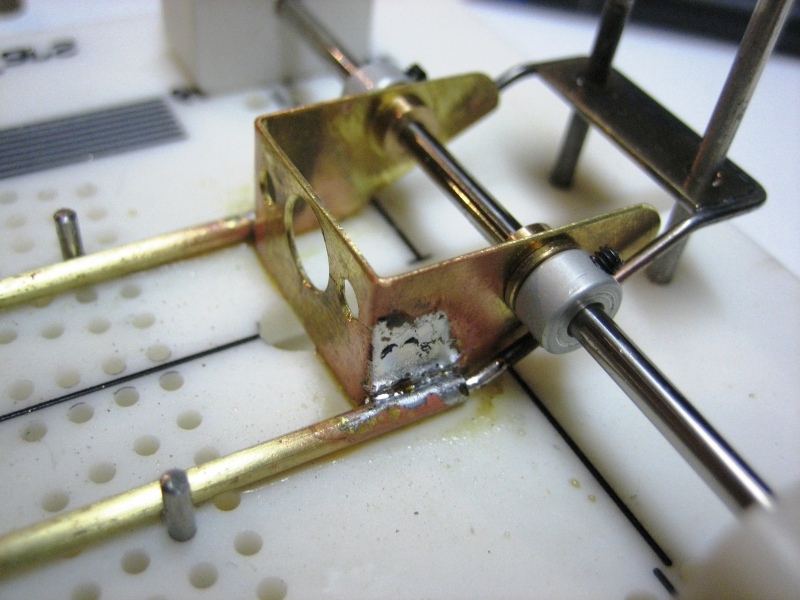

Je continue alors :
Envoyé sur :  23/12/2012 19:11

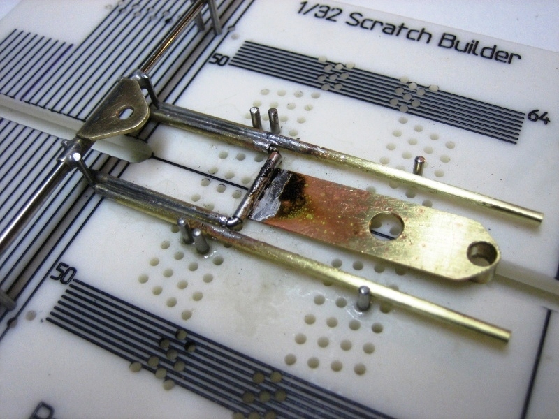

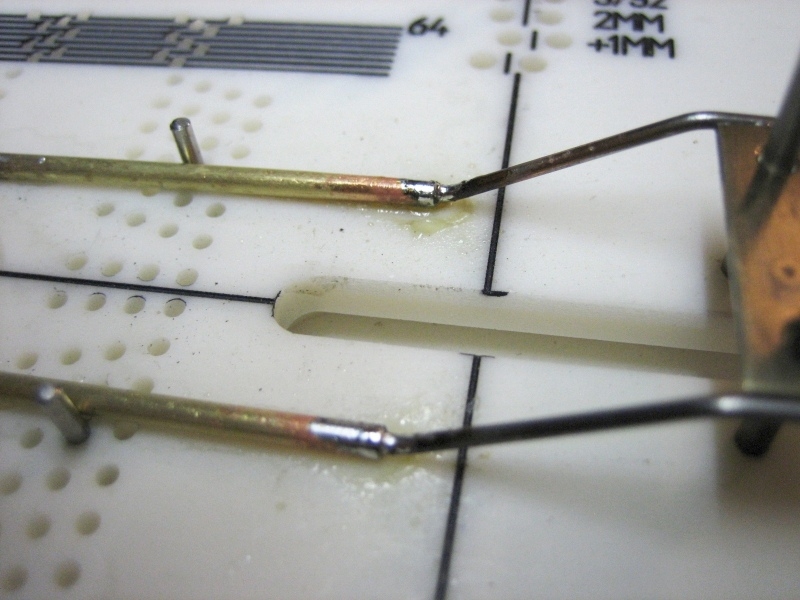

Envoyé sur :  23/12/2012 19:18
Re: Scratch : Du laiton dans la course - épisode 2

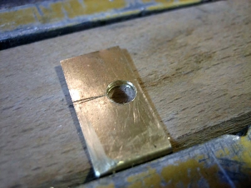

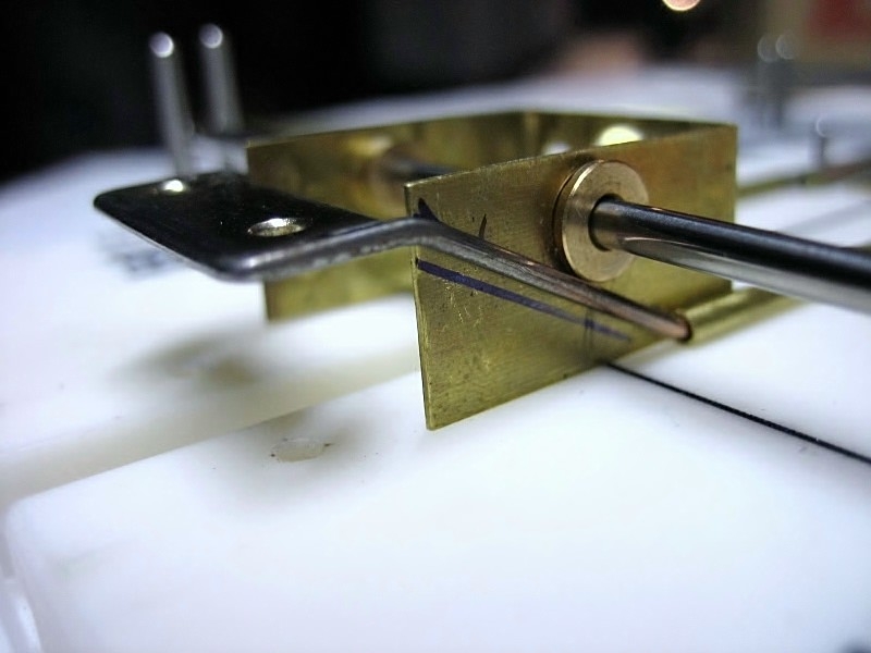

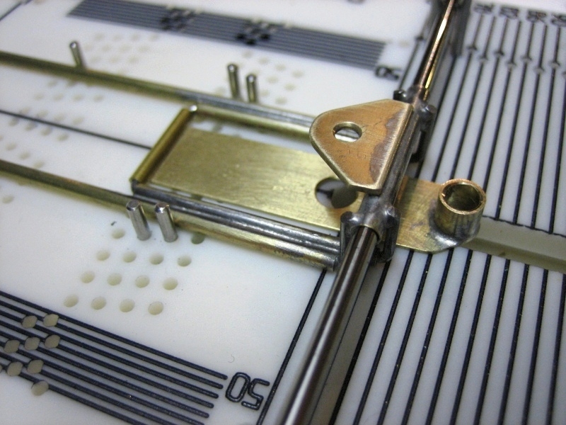

Oeillet avant pour fixer l'avant de la carro :
Envoyé sur :  23/12/2012 19:20

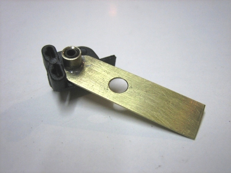

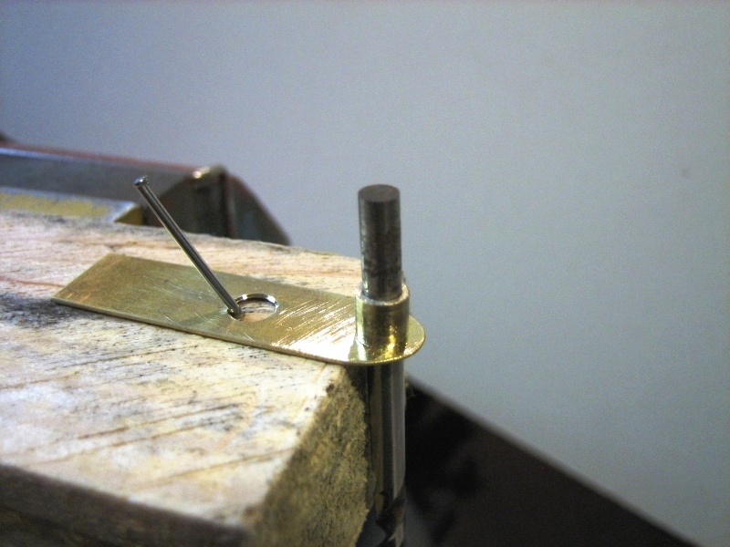

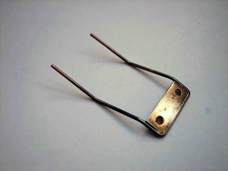

Bras de guide articulé :
Le trou central est prévu pour laisser l'accès à un tournevis vers la vis qui maintient l'avant de la carro :
