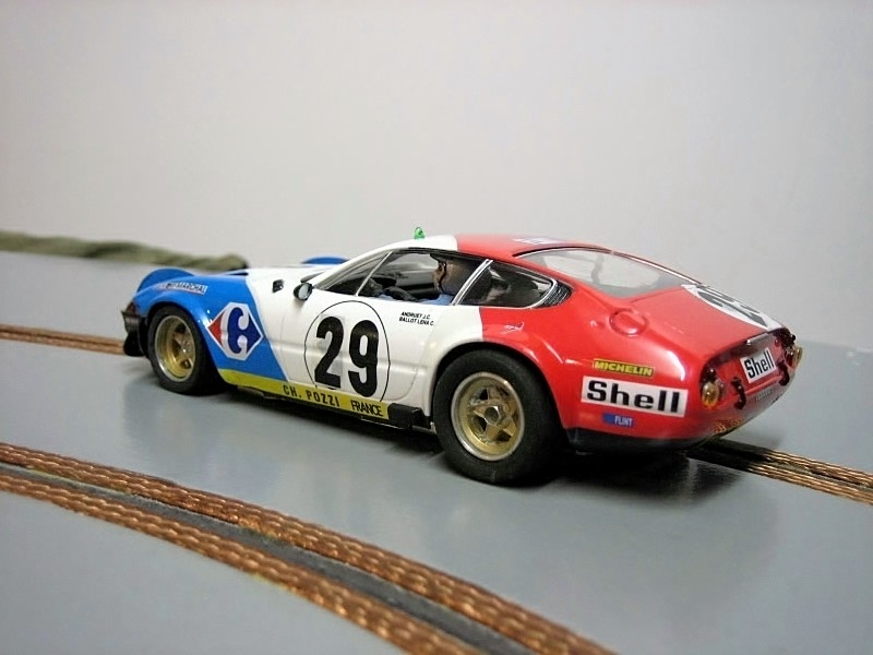

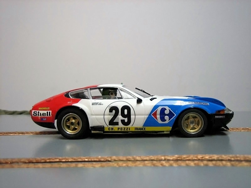

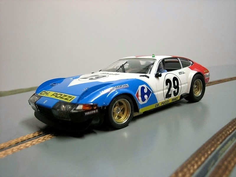

Mais revenons à la voiture...
Celle que j’avais en projet pour ce tour était –à la base- tout autre : un scratch plus radical au châssis maison 100% laiton et à la carrosserie refaite. Il s’est finalement avéré impossible de l’aligner au départ de la première étape, faute de temps
Dommage, mais elle fera l’objet d’un projet à part.
Donc, j’ai dû me rabattre vers une remplaçante au concept plus sommaire.
J’avais à ma disposition un châssis quasiment prêt, réalisé l’an dernier pour ce même TdF, mais je n’avais jamais fini l’auto pour cause de divers... soucis.
Mais cette année, plus question de l’habiller de la carrosserie prévue pour 2012 : un concurrent l’a réalisée !
Mon choix d’une autre carrosserie (la 3ème, faut suive hein…) a donc dû se faire sur la base de l’empattement du châssis. En principe c’est l’inverse, mais bon…
J’ai vite trouvé. Et celle-ci pourra rester en déco d’origine pour gagner du temps
Je pense -j’espère- qu’elle assurera dignement l’intérim et qu’elle donnera satisfaction aux organisateurs et pilotes tout au long des étapes

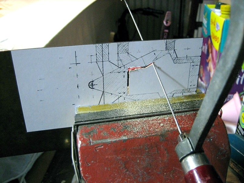

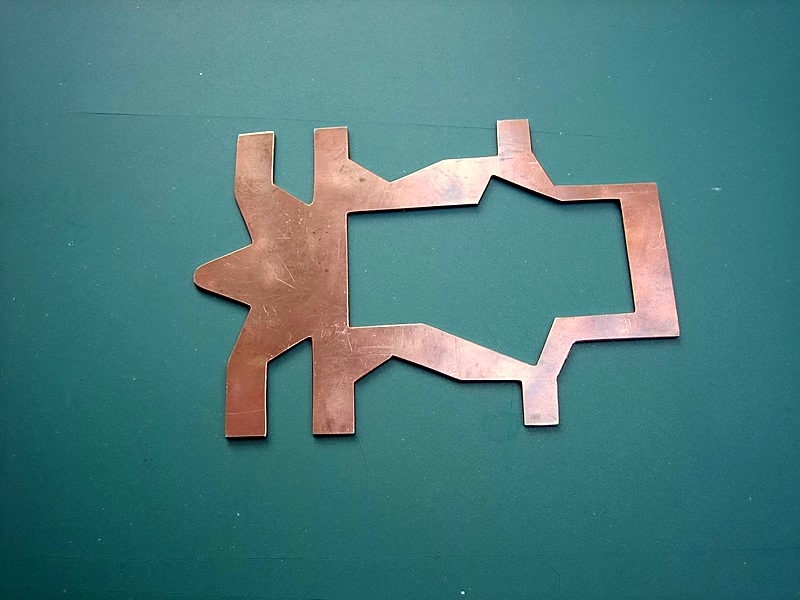

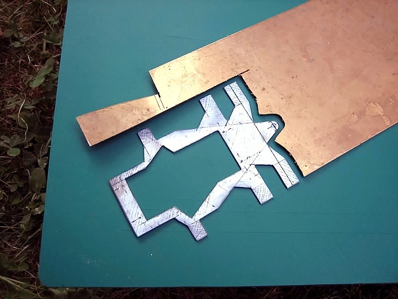

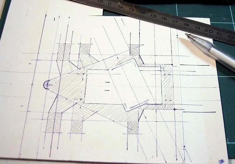

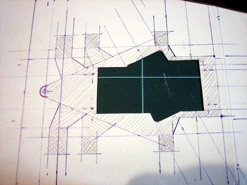

Le plan a été tracé sur une feuille de carton :
L’avantage du carton est de pouvoir maquetter rapidement.
Ici ce sera le positionnement du berceau. Mais une fois tous les contours découpés et les parties verticales pliées, c’est un châssis complet en carton que je positionne sous la carrosserie (j’ai oublié de prendre la photo… )
Ça permet de voir si le concept global est bon avant de tailler dans le métal, car l’ensemble étant conçu d’une seule pièce, il ne faudra pas se louper…

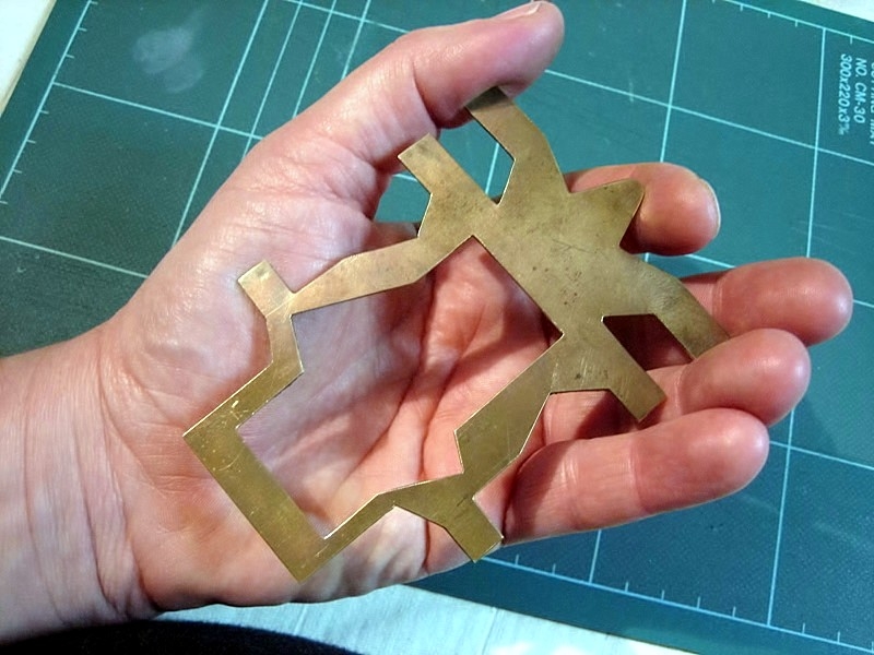

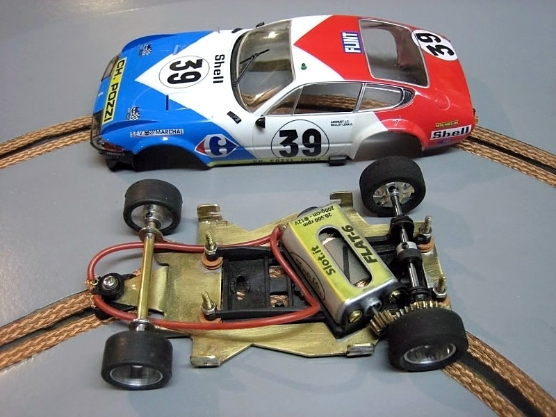

Une fois le maquettage carton validé et/ou corrigé, le plan est copié sur une feuille autocollante, elle-même appliquée sur la feuille de laiton pour faciliter la découpe.
« La Dremel c’est tabou
On en viendra tous à bout »

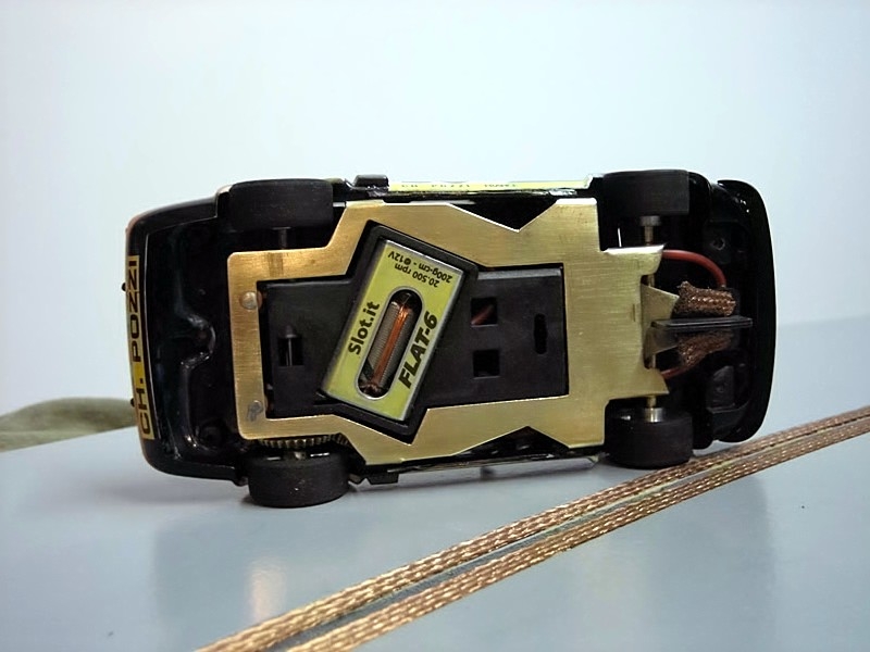

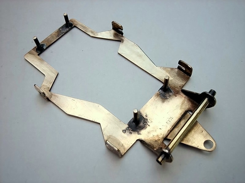

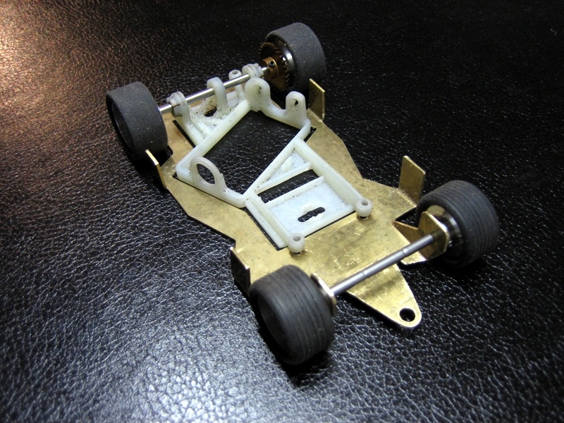

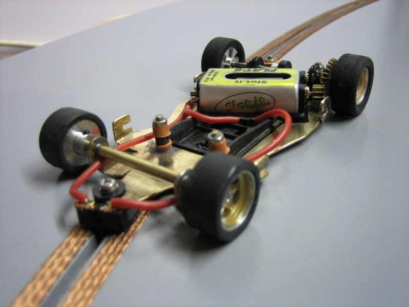

Mise en place d'un pod Slot.it pour perçage des 4 points de fixation :

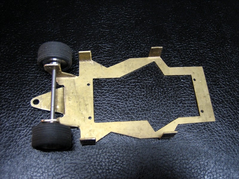

Châssis fini
Les 4 tiges filetées sont soudées et le pod (repercé) vient coulisser dessus.
Support d'axe avant revu car il n'était pas parallèle à celui de l'arrière (je n'avais pas de marbre au moment de cette réalisation, je sais c'est pas une excuse…)

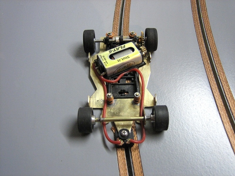

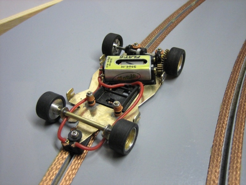

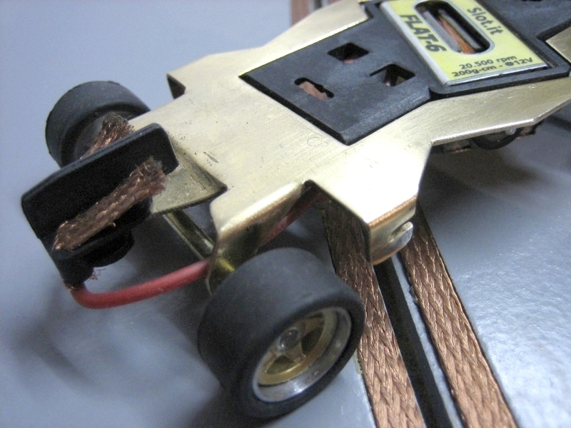

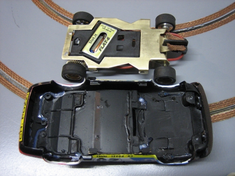

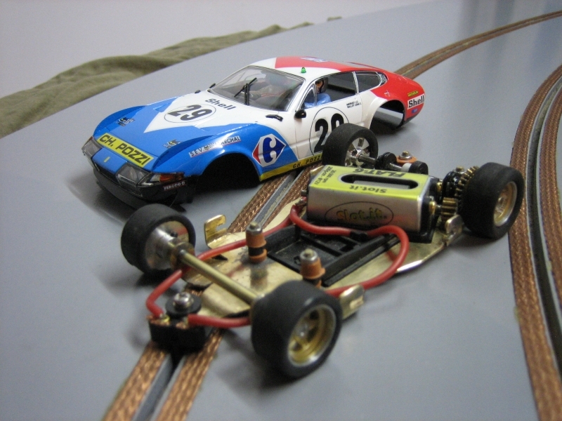

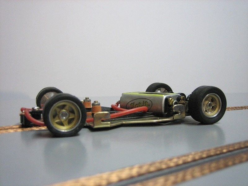

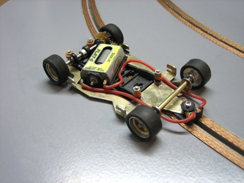

Le voici équipé.
Sens dessus...

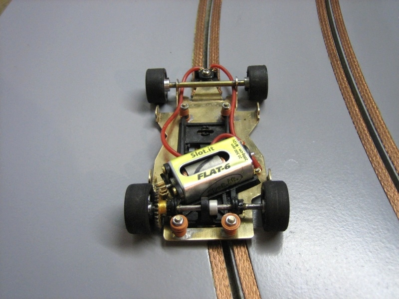

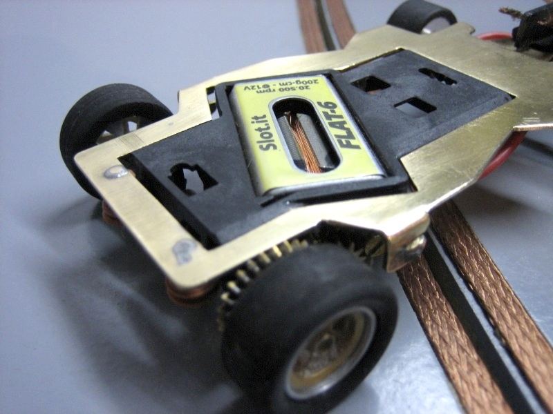

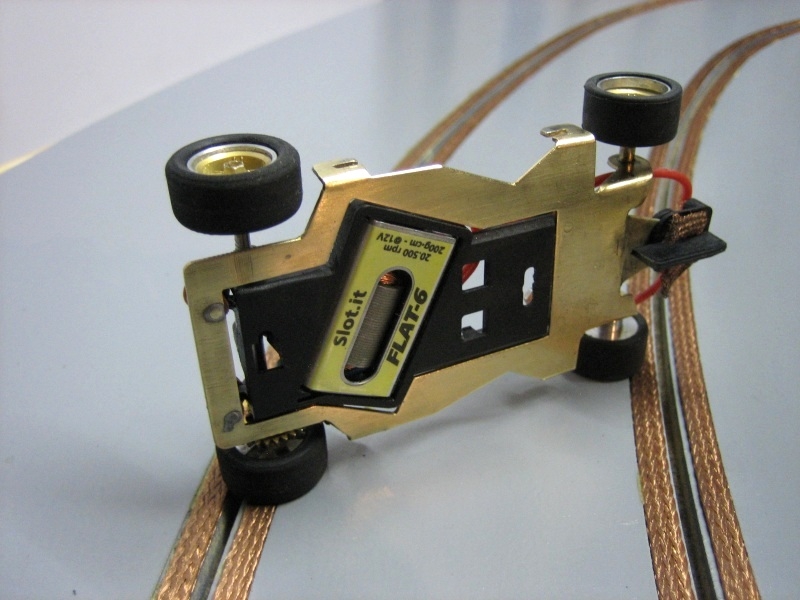

Envoyé sur :  16/11/2012 0:26
Re: Scratch : Ferrari «Daytona» 365 GTB4 Gr.4 1972
... dessous...

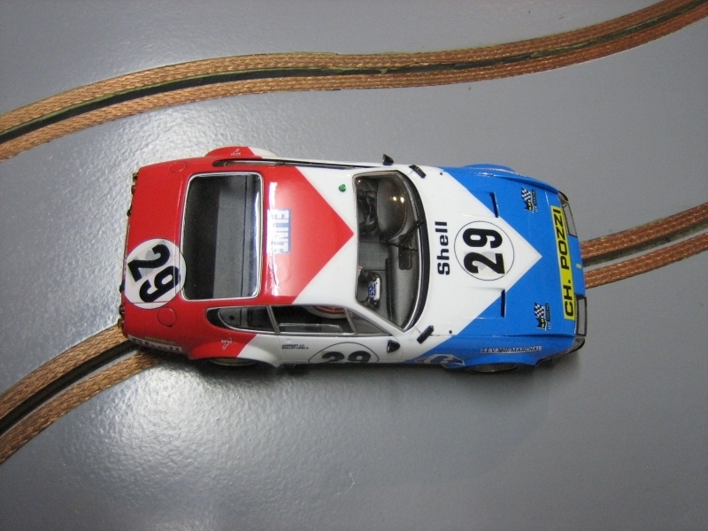

La suite...
A bientôt pour de nouvelles aventures scratchesques (plus facile à écrire qu'à lire, ça...)
