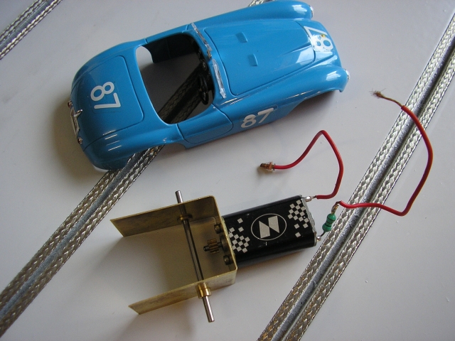

SCRATCH ferrari 166 mm C'est malin , avec vos idées de chassis laiton , me voila repartis pour un tour !
Ayant fait une visite au IAC SLOT et après un don d'une carro nu , comme il en avait plusieurs ( une grosse boite complète !!! ), en faire une seule aurait été dommage , autant en faire deux ... |
pepe-plus | Envoyé sur : 13/8/2012 11:11 |
30cc Inscrit le: 4/6/2009 De: Envois: 1009 |

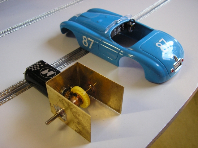

Re: SCRATCH ferrari 166 mm Il est pas un peu gros ton U bracket ?
bouvier | Envoyé sur : 13/8/2012 11:23 |
11cc Inscrit le: 24/6/2012 De: Savigny le Temple Envois: 258 |
Re: SCRATCH ferrari 166 mm Salut tout le monde
Je ne me sens pas visé du tout Petite question, comment fais tu pour plier aussi proprement ton "U bracket" ? Et je suis d'accord avec Philippe, il va avoir du mal à rentrer dans la carrosserie |

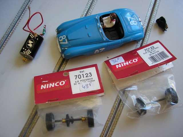

Punaise Des prix en Francs....... plus de 12 ans de conservation....fais gaffe t'es sur la même tendance que pépé plus Les antiquaires du slot !!!!

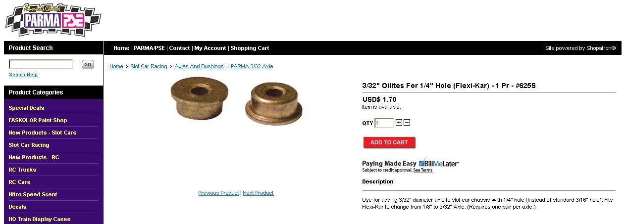

Quand je vois un "U" aussi bien plié, je rêve Tu utilises une plieuse ? Qu'est ce que tu utilises comme palier ?

Re: SCRATCH ferrari 166 mm Faut vraiment vous mâcher tout le boulot !!!
Bronze fritté, les autres en laiton sont à proscrire : Toutes pièces de vrai slot ici, un gars très sérieux que je connais depuis 30 ans : SCD clic ici |

Re: SCRATCH ferrari 166 mm Merci
Juste que ce matin, j'ai tenté de supprimer le débord sur un palier en laiton NSR avec le Palier dans le mandrin d'une perceuse et la lime dans l'autre...... je me suis vite arrêté ! Je me suis dit que les "'urgences" un 15 Août, ce n'était pas la balade de la journée.

Nickel cette adresse, je ne connaissais pas

Re: SCRATCH ferrari 166 mm Pour les paliers " de jouet pour enfant " , je fais comme toi Seb , faut juste bien coincé la perceuse , dans un éteau par exemple , c'est sur qu'avec un tour ...
Pour la plieuse , je ferais des photos , me reste un U à faire . |
