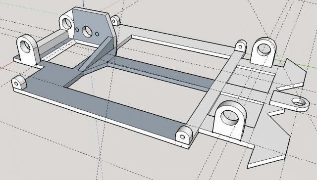

Lionel, pourrais-tu jeter un oeil sur mon fichier sketchup pour voir s'il est imprimable ? (tu peux aussi l'imprimer si ça t'intéresse).
C'est normal les différences de couleurs ???
C'est un châssis sidewinder pour axes 3mm, roues de 23mm et moteur type Plafit 130 ou mieux JK Hawk 7.
Pour finir l'équipement du châssis, il faut 4 paliers 3x6mm et 4 tubes de diamètre extérieur 2mm pour les épingles.

belle prise en main de l'outil informatique.
Pour les différence de couleur, pas d’inquiétude à avoir, il y a parfois plus problématique
Par contre, il est impossible d'imprimer, en 3D, à partir du fichier JPG.
Faudrait me le transmettre en SKP par mail.
Je pense qu'il manque quelques points de renfort
