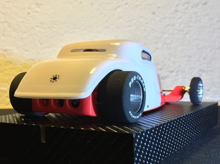

Sympa le châssis rouge ...

si tu parles de celui en photo, il est destiné à un roadster
https://www.shapeways.com/product/6G74AEPNX/quot-34-hot-rod-quot-1-24-slot-car-chassis?optionId=55158812&li=marketplace
on peut remarquer, une platine, très certainement métallique, au niveau de la fixation moteur, va t'on savoir pourquoi hein ?

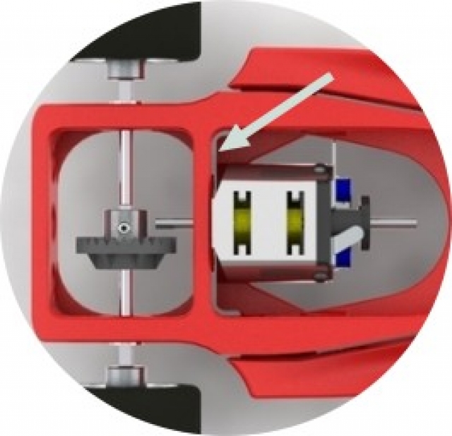

Et là, yapaplatine ?

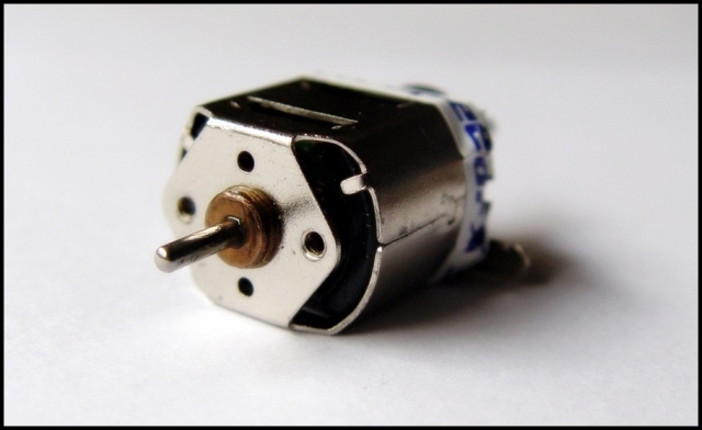

Non, non, toujours pas de platine, regarde un moteur proslot 4002FK côté cage, tu comprendras.
La platine supposée est pleine de vide en fait.

Il y a un piège optique : on croit voir un renfort métallique, mais en fait c'est le sol que l'on voit à travers.
Le châssis est ajouré à cet endroit, de façon à ce que sa partie centrale reste mobile. Un peu comme sur un Cox Iso Fulcrum dont il est clairement inspiré. Sauf qu'ici le moteur est vissé sur la partie arrière, non-mobile... (je sais pas si c'est clair )
