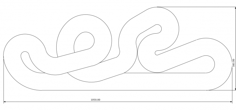

Re: La nouvelle piste de SLOT RACING au MMC Après discussion avec Claude devant le plan du nouveau local , une idée nous est venue ...

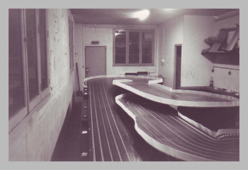

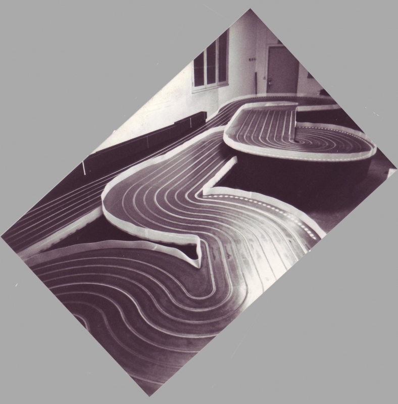

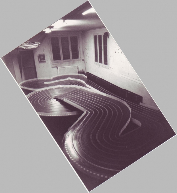

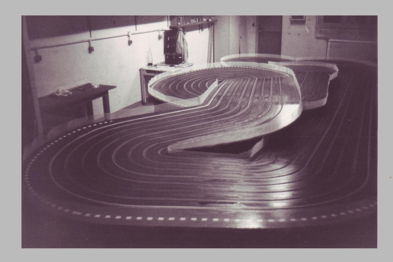

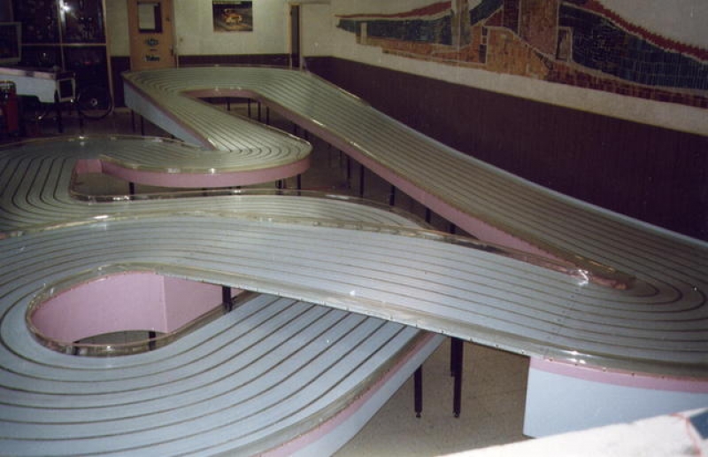

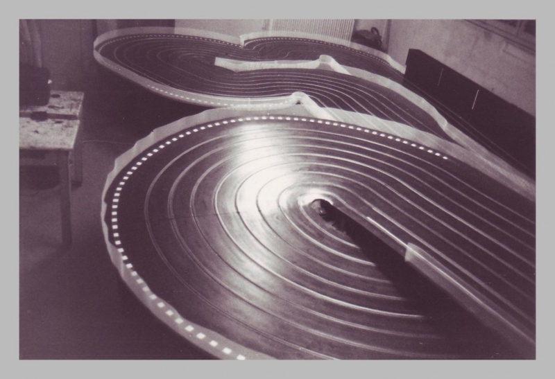

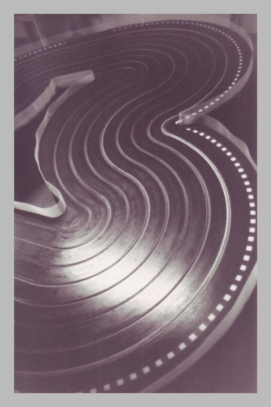

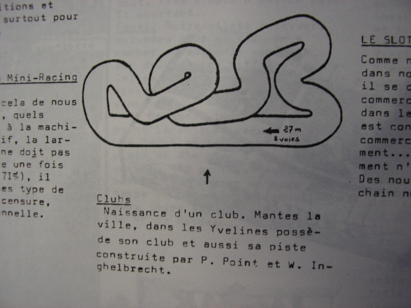

Il y a quelques temps ( 86 ) , ont avaient fabriqué , PP et moi , une 8 voies pour le nouveau club de MANTES ... Le dessin était très sympa et très plaisant à rouler . Les photos parleront mieux . Sur le croquis ça tourne à gauche , mais pourtant , ont roulait bien à droite et c'est important , vous allez comprendre pourquoi ... ![]() ![]() ![]() ![]() ![]() ![]() ![]() Alors , nous avons tout , du relief , un escargot , une difficulté ( les esses ), une belle ligne droite , des petits bouts de ligne droite , mais ... manque quelque chose , non ? ... Un banking ! bein suffit de prolonger la ligne droite , d'ou l'importance du sens de roulage , et mettre le relevé a droite , à nouveau un p'tit bout droit pour raccorder les esses . Une photo de la piste de Berck pour exemple . ![]() Sur ce tracé , il faudra étirer l'escargot ver le haut et augmenter le diamétre ( pour dégager un poste de ramassage et rayon trop petit ). Vous en pensez quoi ? Messieurs à vos PC pour inserer ce tracé dans le local et voir ce que cela donne , ça , je sais pas faire ... Une chose importante , largeur de la piste environ 800mm . |

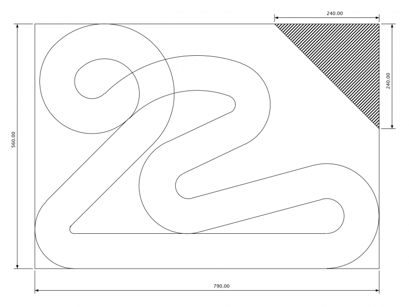

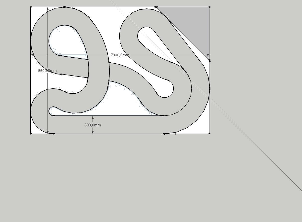

Re: La nouvelle piste de SLOT RACING au MMC Salut tout le monde
Je ne connais pas les dimensions de la salle, mais voici un premier jet, histoire de voire si cela correspond, à peu près, aux idées évoqué par William ![]()

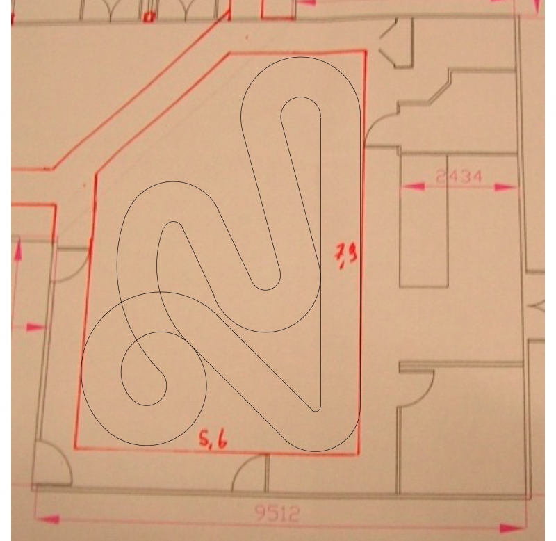

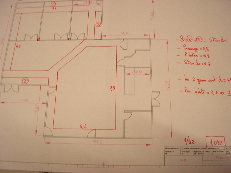

Re: La nouvelle piste de SLOT RACING au MMC En fait en longueur 7,9 (environ) pour 5,6 (environ)en largeur sachant qu'un des angles droit sera tronqué à 45°, les 2 zones droites étant d'environ 2,4 (ce dernier point n'étant pas encore figé), mais bon dans ton tracé il y a 2 angles ou cela devrait passé.
Par contre comme le dira William il faut éloigner l'escargot de la ligne droite pour un problème de ramassage mais dans ce cas pas de problème car 5,6 en largeur.

Re: La nouvelle piste de SLOT RACING au MMC Donc si je te suis bien, l'espace disponible ressemble à ça:
![]() Et donc il faud éloigner l'escargot, ok Pour le reste, sauf qu'évidement il est trop long, ça va ou pas ???

Re: La nouvelle piste de SLOT RACING au MMC C'est exactement cela.
Pour ton info, je mets souvent "environ" car la répartition de la surface entre les 2 activités, slot et mini z, est entrain de se faire et donc rien n'est figé. La première propo du mini Z nous ammènerait aux même proportions avec comme modifications: 5,6 devient 5,4 7,9 devient 7,8 et on a plus un tronquage à 45° mais dans le sens des 7,9 on passe de 2,4 à 3,8 et dans l'autre sens de 2,4 à 1,3. Comme tu as compris cela va encore bouger.

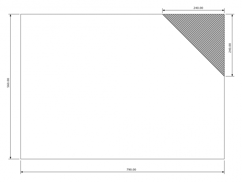

| leprisonnier | Envoyé sur : 4/11/2012 19:40 |
Re: La nouvelle piste de SLOT RACING au MMC Ci joint les cotes de Claude .
A priori , nous aurions le coté droit . ![]() Et en effet , l'escargot remonte d'au moins 1 ou 2 metres , mais dans l'esprit c'est ça ... |

Re: La nouvelle piste de SLOT RACING au MMC Tentative du soir histoire de lancer le débat
Je suis resté sur les cotes qu'il y a sur le plan, de toute manière ce n'est que pour donner une idée de l'encombrement, par exemple je voie que vous avez tracés l'espace dispo pour la piste au bort des ouvertures de portes, j'espère qu'elles font 90 cm de large sinon le passage va être étroit . Et le poste de pilotage où est il prévu?![]() Le même en situation
